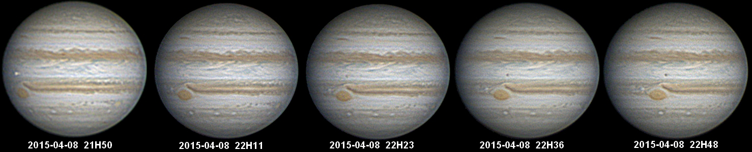

Cette soirée-là devait être médiocre dans mon secteur d'après Météoblue, et la suivante excellente, c'est le contraire qui s'est produite (rare que les prévis de seeing se plantent à se point, car perso, je trouve qu'en moyenne elles sont assez correctes)
Setup habituel : UNC 250 f4 pas trop prévu pour le planétaire et à la MAP chatouilleuse, QHY5L-IIc et barlow 5x.
j'ai shooté sur une heure environ après ca c'est gâté irrémédiablement. Ser de 8000 images, 35% retenues, AP de 55 dans AS2! :
En refaisant la MAP toutes les 10 minutes, il n'est pas évident de capturer à intervalles réguliers pour faire une anim. J'ai tenté de récupérer celle ci-dessous en interpolant aux endroits où il y avait des manques :
Très belles Jupiter, bravo. Par contre personnellement je traiterais un peu moins fort mais c'est une histoire de goût, chacun a sa griffe ;)
Belle série mais comme le dit William le traitement demanderait à être moins dur. J'aime bien aussi l'animation. Bravo.
Pour la Map tu parles de la refaire toute les 10 mn. Perso je suis toujours en train de la fignoler avant chaque prise. Je me suis apreçu qu'avec AS!2 on pouvait zoomer l'image et je dois dire que ça aide bien. On en découvre tout les jours un peu plus !
+1 avec Max et Will. Tu gagnerais à traiter soft, en plus je suis sûr que la qualité de tes captures te le permet ;)
merci à vous.

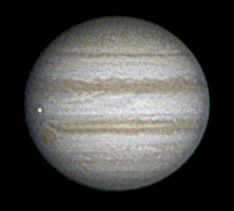

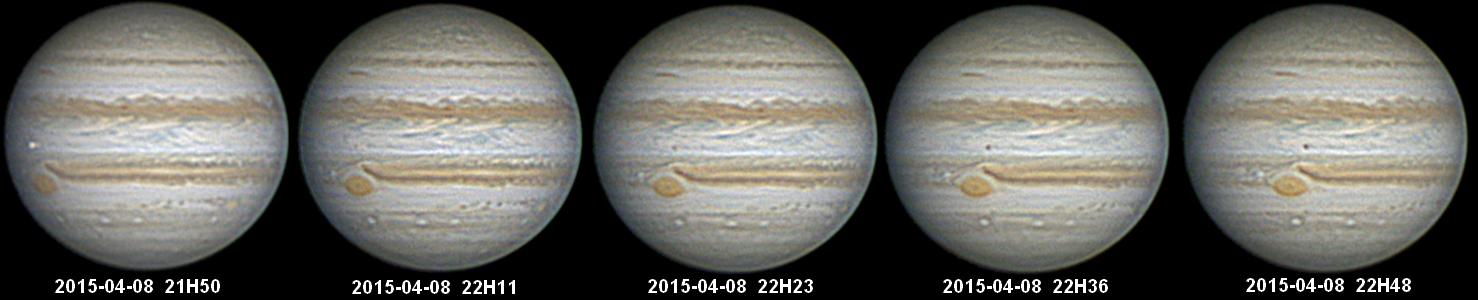

Je peux la faire comme çà :
mais j'ai du mal à me convaincre que c'est mieux. Microscopiste de métier, je suis habitué à traquer le détail (trop, peut-être ?)
merci
pour l'aspect je ne vois pas bien ; pour le point dans la GTR il s'agit probablement du lieu des plus hautes pressions (la GTR est un anticyclone), ce qui entraîne peut-être de légers changements dans la composition des nuages, donc des variations de couleur.
