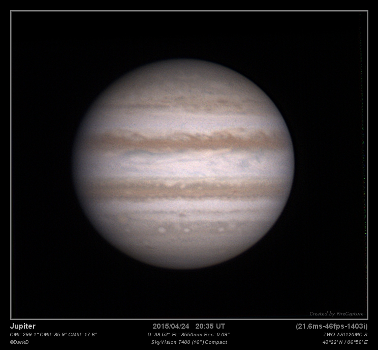

Bon, voilà la période de ciel dégagée est terminée, mais on ne va pas trop se plaindre, ça duré 2 semaines et la caméra couleur est arrivée juste à temps pour me permettre de m'exercer :rolleyes:

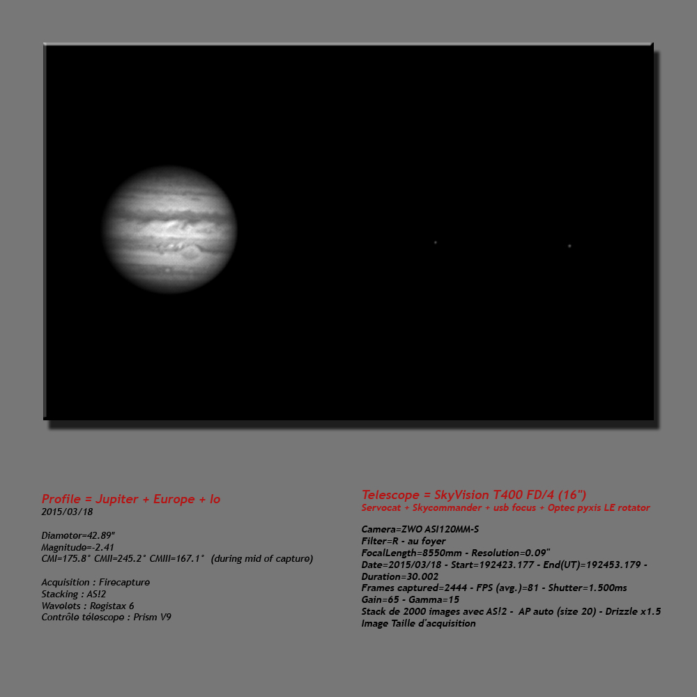

Vendredi soir avant l'arrivée des nuages, dernières acquisitions...
8 sorties en 2 semaines et pas grand chose à l'arrivée, on fait avec... Mais en mode Altaz le télescope est vraiment très vite sorti et prêt à l'emploi :)

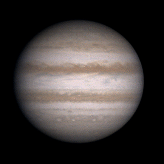

Une image rescapée (je suis passé de 80 à 20im/s jusqu'à ce que je réalise que le ciel était bouché :b:)

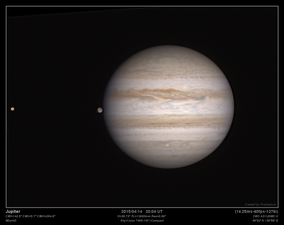

Finalement la meilleure soirée était celle du 14 avril...

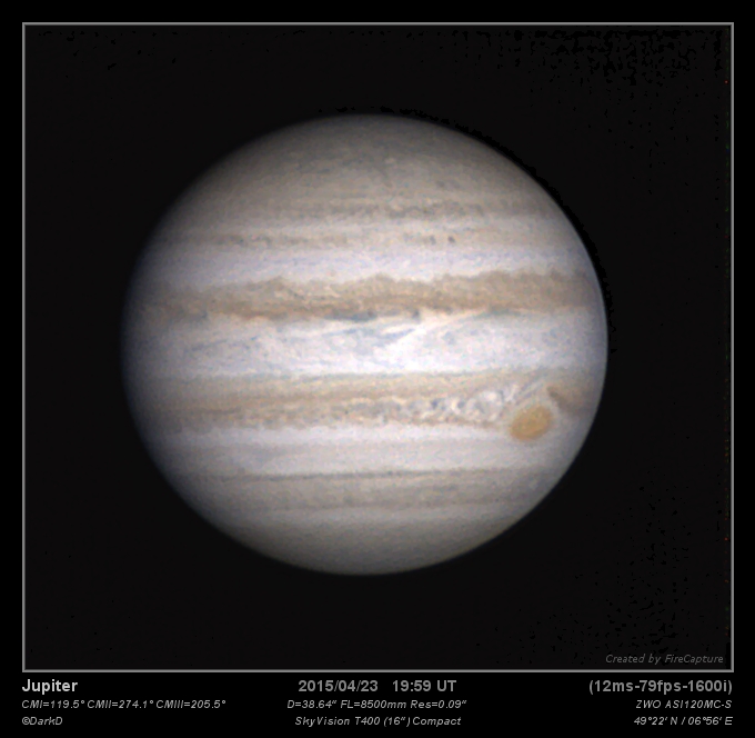

Et une tache rouge pour finir...

Quoi, j'ai loupé ces images, impardonnable Will !
L'avant dernière image est vraiment excellente, que de détails sur les satellites, c'est avec un grand plaisir que je regarde tes images, bravo David !
