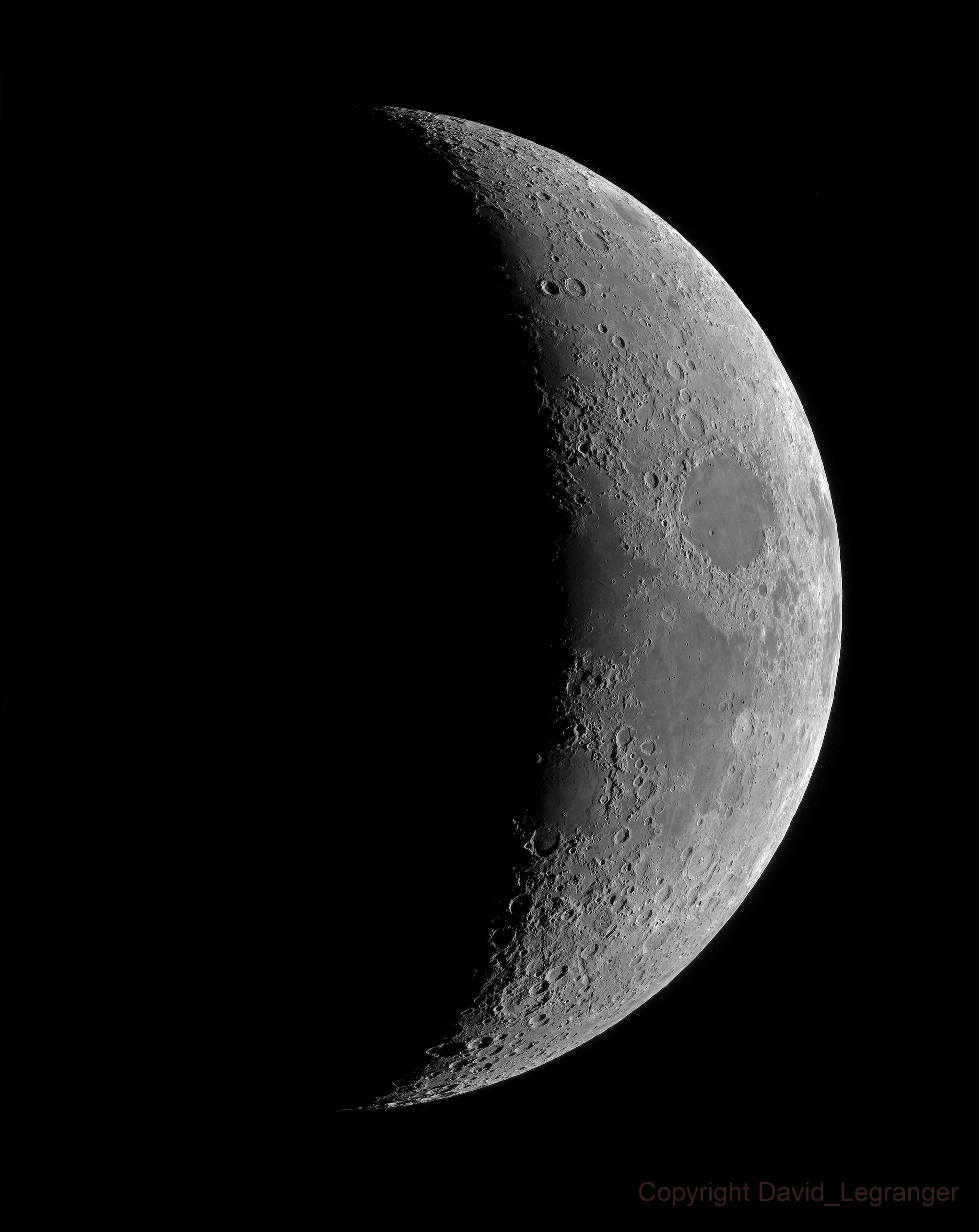

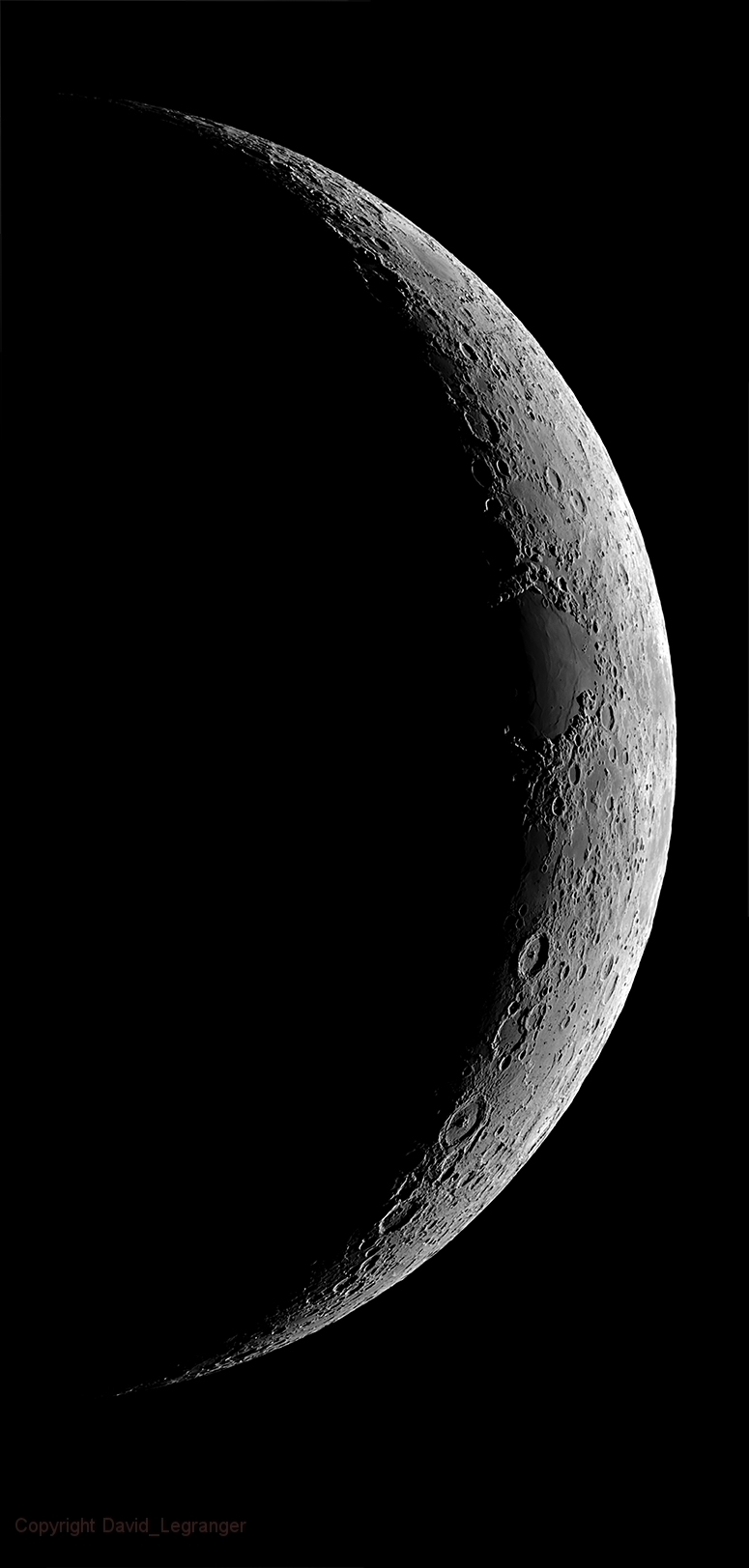

Voici deux mosaïques de la lune réalisées les 21 et 23 Avril avec une lunette Astro-Tech 80/560, une camera couleur Point Grey Blackfly et toujours avec autant de tirage sur ma barlow APM 2.7x :)
Les deux images ont été réalisées pendant l'heure bleue avec beaucoup de turbulence pour la première et beaucoup moins pour la soirée du 23.
Première mosaïque à 50% : 6 images résultat de 600 images retenues sur 1600 pour le 21 Avril.
9abaaeb2fb89b6792b5ec79a3a3a2b5e.16536x16536_q100_watermark_watermark_opacity-30_watermark_position-4_watermark_text-Copyright%20David_Legranger.jpg
La même version à 70% : http://cdn.astrobin.com/images/thumbs/7f64ee20765862aeb61e95db8da497a4.16536x16536_q100_watermark_watermark_opacity-30_watermark_position-4_watermark_text-Copyright%20David_Legranger.jpg
Deuxième mosaïque à 80% : 15 images résultat de 600 images retenues sur 1453 pour le 23 Avril.
5eae6e0249b3a607065c7034024595d2.16536x16536_q100_watermark_watermark_opacity-30_watermark_position-6_watermark_text-Copyright%20David_Legranger.jpg
Oups j'avais fait une petite erreur dans le lien :(

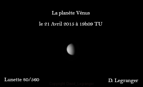

Un petit bonus : la planète Venus à 120% toujours avec la 80ED le 21 Avril 2015.

Salut David,
ta dernière mosaïque est extra !! Pour faire une critique, je trouve le traitement un peu hard pour les 3 images, il faut essayer de faire oublier le côté "numérique" en traitant plus fin et plus doux au niveau du contraste. M'enfin, ça n'efface pas la performance à cette ouverture de 80mm !!!
Merci François, Martina, Virgile, Valère, Gérard et David pour vos commentaires :)
Pour Valère les images ayant été réalisées lorsque le fond de ciel était encore bleu, j'ai dû augmenter le contraste sous toshop et adapter mon temps de pose à la prise de vue ! Et en attendant plus tard j'aurais eu le problème des immeubles (lune masquée, turbulence...) pas toujours évident de photographier en ville avec des bâtiments autour de soi :(
Moi je ne trouvais pas le traitement si hard que cela (mais il vraie que sur un écran pas du tout calibré comme au boulot l'image passe beaucoup moins bien).
La version à 100% passe encore très bien et pas trop bruitée, surtout pour une 80mm à base de FPL 51, et avec un léger chromatisme sur le limbe de la lune !
