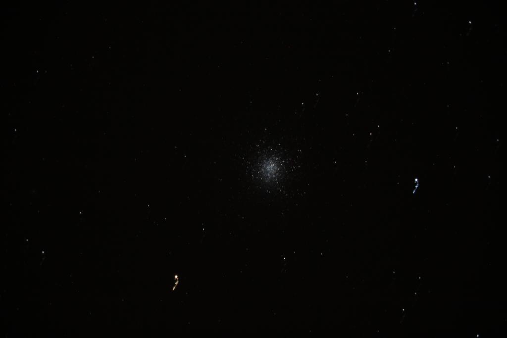

Je viens de faire un test rapide sur M51 et M13,
MES rapide sans autoguidage au C8/AVX, 1 shoot de 30" au 550D red celestron 6.3
Juste des bruts pour voir avant de passer aux shoots sérieux,
donc tenez pas compte des points chauds et autres postillons
M13, on voit 2 artefacts, je pense qu'il s'agit d'un bougé de monture pendant la pose, mais pourquoi seulement 2 étoiles :b:

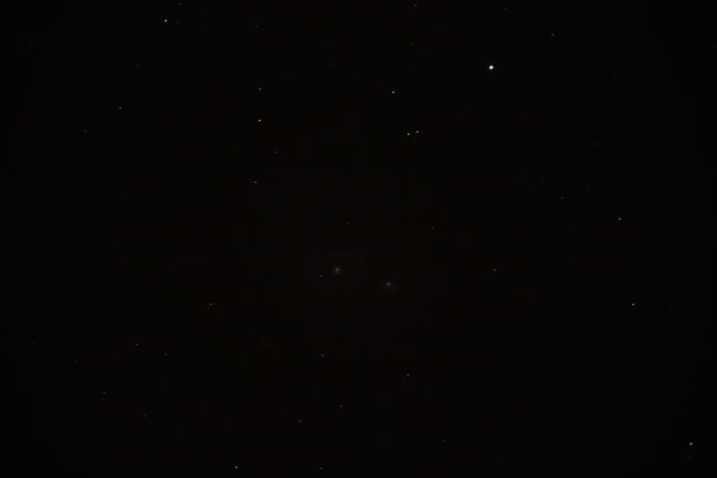

Pour vérifier j'ai fait un autre shoot sur M51,
On la distingue à peine, normal 30" de pose, mais aucun artefacts comme la photo ci dessus, je pense qu'il s'agit bien d'un bougé de monture sans m'en rendre compte.
Un petit filé mais bon 30 " sans autoguidage ^^, je pense qu'avec ce genre de MES, les étoiles seront bien rondes via l'autoguidage
Oui, c'est du à un bougé pendant la pose.
Il n'y a que les étoiles les plus brillantes qui arrivent à "imprimer" le bougé qui ne dure qu'un court laps de temps.
Ici, ce sont les deux (orangée et bleue) qui cadrent M13.
Bonne continuation,
Patte.
En regardant de plus prés on voit bien que toute les étoiles on "bougé".
Donc pas de souci, mais faut pas taper les telescopes !!! :be:
