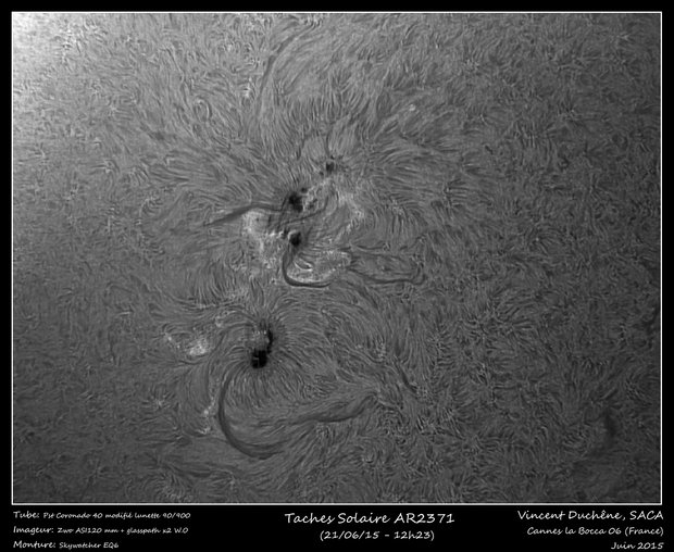

Allez voici le résultat les zami(e)s
Le groupe AR2371
les détails
Groupe AR2371 le 21/06/2015 Modif PST"]Groupe AR2371 le 21/06/2015 Modif PST[/url]

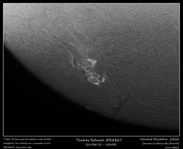

Et le groupe AR2367
les détails
Groupe AR2367 le 21/06/2015 Modif PST"]Groupe AR2367 le 21/06/2015 Modif PST[/url]
Petites précisions supplémentaires, j'ai imagé en résolution native, avec Firecapture (gain autour de 10 et expo de 7ms), d'où un débit faible de 25 i/s environ et j'ai fait un petit crop sous ps et j'ai passé la taille de l'image de 100 à 150%.
Pour une fois j'ai préféré laisser en N&B car je trouve que les contrastes sont plus sympa et au final j'aime vachement :wub: on dirait presque du JP Brahic....mais euh si.... vu d'avion mes photos ressemblent aux siennes :D
Voila les copains c'est tout pour aujourd'hui, bon j'ai bien un cliché avec les protus mais j'arrive pas bien à virer l'effet de dédoublement du limbe donc je ne le passe pas pour le moment :confused:
Ton setup est trés prometteur.
Combien de poses prends tu pour chaque video.
Les images réduites sont vraiment trés belles, mais en pleine résolution il y a pas mal de bruit. Avec 90mm d ouverture, tu dois etre encore loin de l échantillonnage max, donc des gains à trouver dans le reste de la chaine.
Si tu as l occasion de te faire preter une CCD NB, essaye car tous les cmos ne sont pas adaptés au halpha.
en tout cas bon debut
Crt
Erwan

De belles images Vincent ;) Mais je préfère la vision direct derrière l'oculaire de la lunette...

Belle série vincent :) je vois que tu t'amuses bien avec ton PST MOD ;)
attention ton champ H-Alpha n'est pas complètement uniforme , essais de tourner d'un coté et de l'autre, tout doucement, la bague du pst jusqu'à ce que çà s'assombrisse uniformément , si çà ne s'améliore pas, c'est que tu as peut être de la flexion sur ton train optique , à vérifier
pour les flats , tu gardes la MAP , tu cadres un champ du soleil ou il n'y a pas de taches , tu te mets en mode X2 par exemple en vitesse et tu lances l'acquisition de qqs secondes ensuite tu crées ton flat sur ASII
sinon si tu ne veux pas faire de flats , tu investis dans une ACA1300-30 CCD et là aucune franges :)
Merci JP pour les conseils :)
Je verrai cette histoire de "tournage" du FP mais bêtement je pensais qu'il fallait laisser complètement tourné à gauche :?:
En fait c'est dans cette position que les éruptions ressortent le mieux ou presque, mais en visuel maintenant que j'y pense :refl:
En fait quand je visse complètement vers la gauche le spot se réduit et devient de plus en plus saturé si je me souviens bien. Rassure moi c'est normal?? Y a pas un problème de réglage quand même?
Sinon pour le moment je vais faire des flats car c'est un peu moins cher qu'un caméra :D
Mais je vais regarder quand même cette petite cam car j'en entend très souvent parler.
Si tu as d'autres conseils sur le solaire je prends bien entendu ;) Y a pas à dire, c'est vraiment une discipline à part.
