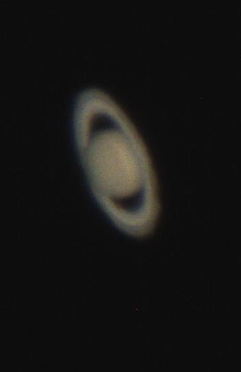

Saturne, quand à elle est nette à 1/2s mais sans aucun détail. Surexposée ? Mais à 1/15s, elle est invisible sur mes photos...
Au moins, son contour et ses anneaux sont nets et elle a une couleur normale, le rejet est bien moins grand (beaucoup plus haute dans le ciel). Faut-il additionner beaucoup de photos à peine perceptible pour éviter de saturer, mais dans ce cas-ci comment faire le tri puisqu'on n'y voit pratiquement rien ?

Donc vos images brutes ne sont quand même pas si sombres. Vous y voyez déjà des détails, par exemple des bandes sur Saturne ou ces détails n'apparaissent qu'après l'addition / traitement ?
Ah oui d'accord. Merci Seal560, là je comprend mieux. Effectivement, on peut bien faire le tri avec des photos comme celles-ci. Les détails sont déjà là mais très bruités. Le traitement ne fera que diminuer la proportion du bruit, ce qui renforcera les détails.
