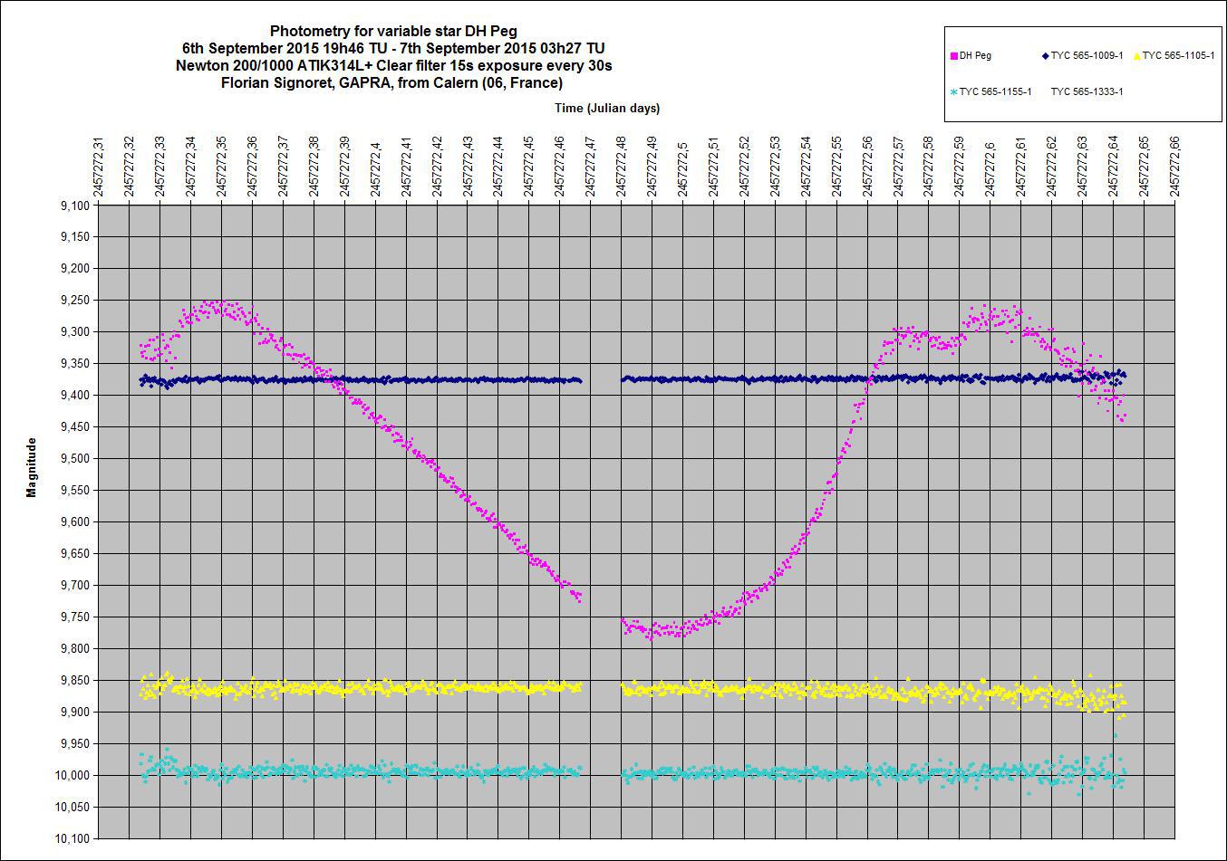

Encore une courbe d'étoile variable de type RR Lyrae, DH Peg de magnitude 9-10 et de période d'environ 6h.
Absence de données pendant 20 minutes au moment du passage au méridien :
problème de connexion avec le télescope, ce qui m'a causé quelques soucis pour repointer l'étoile après le retournement.
Cette étoile est assez brillante, j'ai donc dû poser 15 secondes seulement en défocalisant.
Bon ciel à tous
jolie courbe...
et effectivement trés peu de données sur le site de l'AAVSO.
j'aime bien la forme de la courbe lors du maximum.
je suis curieux de savoir si cette forme est constante ou pas...
je vias aller faire un tour vers cette variable dés que possible.
merci pour cette découverte
Pour l'instant je n'ai réalisé que trois courbes, et la précédente avait une forme similaire : voir discussion sur V882 Cyg.
Ce serait intéressant de savoir ce qui provoque cela.
