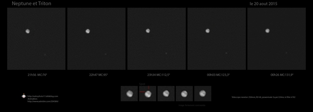

Pour l'instant j'ai pu détailler que Neptune cette année (clic pour 100%):
si cela t'aide....
