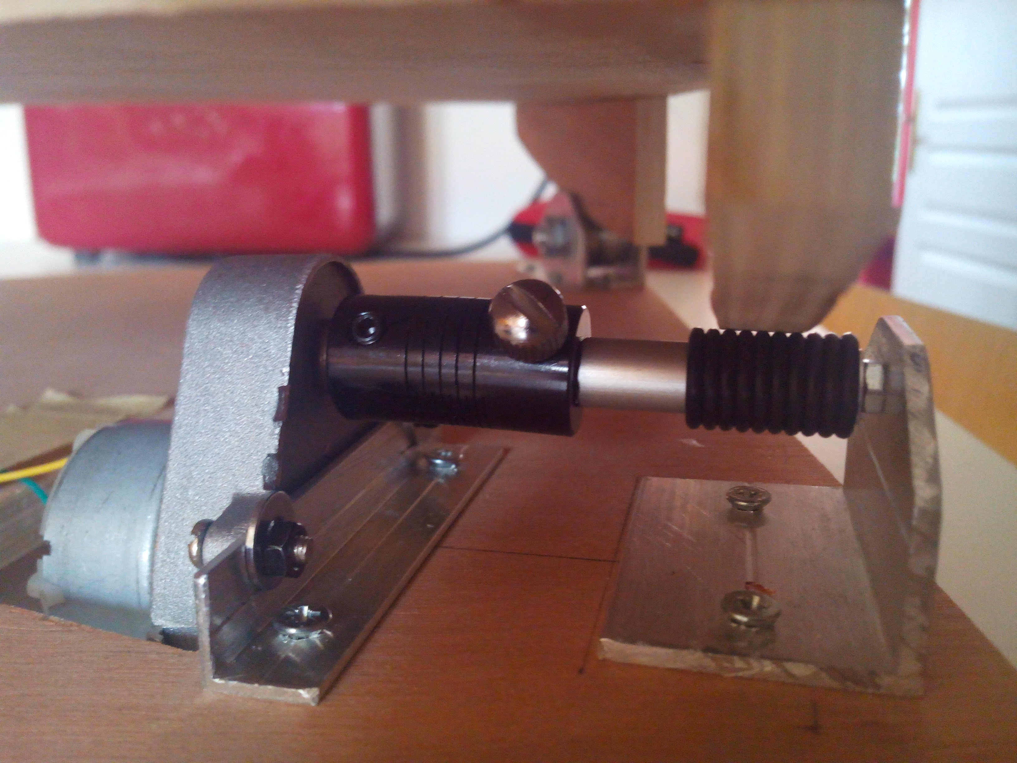

toujours dans mes problèmes de patinage sur ma table équatoriale, j'ai récupéré un galet d'entrainement d'imprimante en caoutchouc de 24 mm de diamètre.
Ne souhaitant pas trop bidouillé le côté électronique, je voudrai savoir si certain utilisent cette taille de diamètre avec le moteur eq1-2 avec succès sans changer le potentiomètre ?

Mon galet fait 9mm de diamètre, le tien 24.
24/9= 2,6666
Tu devras réduire la vitesse de 2,666 fois.
Pour l'avoir mesuré avec une alim 9V, le motoréducteur fait au minimum 1 tour en 35 minutes, et au maximum 1 tour en 5 minutes.
N'ayant pas sorti mon télescope depuis plus de 3 ans :be:, je suis incapable de te dire sur quelle vitesse le moteur de la table est réglé.
Merci pour votre aide. Je vais essayer de voir si je ne peux dire pas empiler des joints toriques sur le tube de 8 mm alu ( des joints de 6 ou 5 mm ) avec le premier et le dernier collés. Cela devrait avoir une bonne accroche sans rajouter trop de diamètre.
Modifié par sost
C'est de la durite translucide qui fait vraiment caoutchouc au touché.
Ça faisait plus de vingt ans qu'elle était dans mon atelier. Elle m'attendait.
Je pense que de la durite essence ferait l'affaire. A voir et à toucher avant d'acheter.
Bon je pense que je tiens le bon bout :
Cela s'écrase avec le poids du scope. Evidement il fait mauvais ;(
