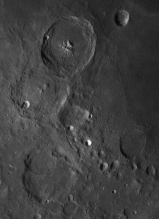

Suite à ma première toute première collimation :cool:
je vous propose quelques essais de débutant avec le C8.
4000mm de focale + ASI120mc - 80 images stackées en moyenne sous AS2
Traitement Registax6 + Gimp
C'est pas de la tarte de faire la map manuellement avec cette turbu + focale de bonhomme... la netteté escomptée n'est pas encore la, mais je ne lâcherai pas l'affaire :be:
en attente de vos critiques constructives :p
Theophilus et ses potes

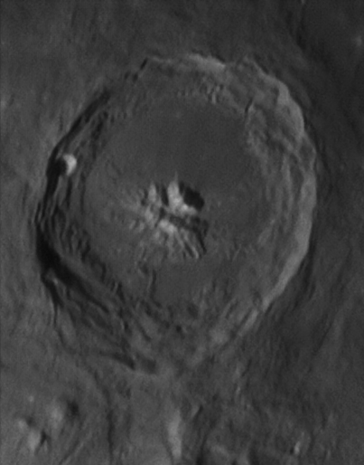

Un petit close up sur Theophilus ( Diamètre = 100km )

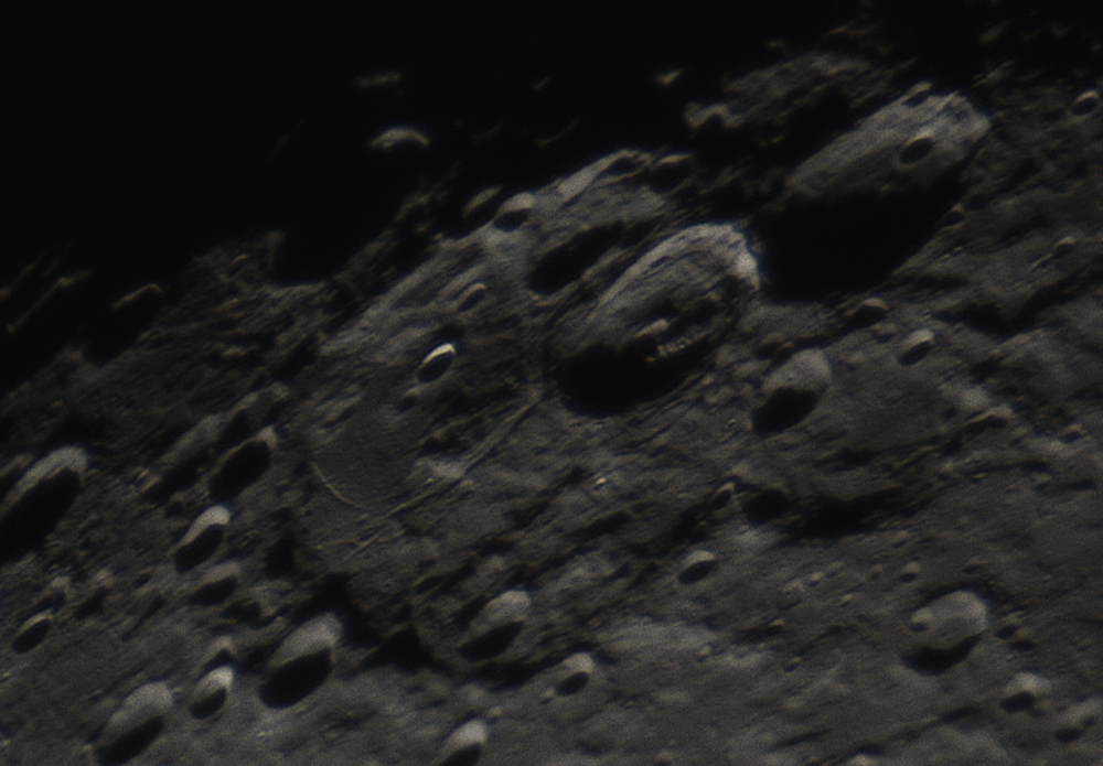

Et un last Shoot sur une cible inconnue :

Bravo le trio est excellent, très détaillé, chapeau pour cette belle prise !
Pour la deuxième c'est plus bruité et il semble y avoir moins de définition mais c'est tout de même une belle image, ces jours passés ont été très difficiles pour l'imagerie planétaire. Il s'agit de Fabricius et Janssen !
Modifié par wilexpel
Salut seal:)
Je trouve que tu as vraiment limité la casse surtout si il y avait de la turbu et qu'en plus on utilise une Barlow et que l'on empile "seulement" 80 images avec une caméra couleur ! :b:
d'ailleurs pourquoi seulement 80 images empilées :?: c'est vraiment peu.
Combien d'images dans la capture ?
Lorsque tu sélectionnes 50% des images, quel est le % de qualité que t'indique AS2 ?
Mais bon tu verras que lorsque toutes les conditions sont réuni - en particulier au niveau de la stabilité atmo - les images croustillent assez vite avec un C8 pour peu que la collim soit bonne ou excellente et que l'on empile assez d'images.
hervé

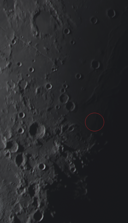

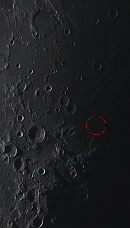

Du coup je me suis amusé à repérer le site d'alunissage d'Apollo 11 à proximité,
pas évident car plongé dans le terminateur...
Une petite image sans prétention , traitement à l'arrache
Modifié par Seal550
C'est rigolo j'ai fais la même. Faut que je traite. J'ai pas vu le drapeau :be:
:be: Hahaha j'ai pensé la même chose * tire sur les ondelettes *
Merci poussin !

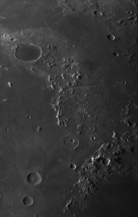

Un dernier essai avant cette semaine Nuageuse dans le sud
Région de Plato et Montes Alpes à F/10 - 200/600 images empilées sous AS2
Sans compter que tu as aussi sur ton image le cratère fantome Lamond et en bonus les deux dômes à gauche d'Arago (les trucs qui ressemblent à deux piqures de moustique ...);) !
La prochaine fois avec un meilleur éclairage amuses toi a capturer les cratères Aldrin, Collins et Armstrong. Ils font entre 2,5 km et 4,2.
Avec un C8 ça ne pose aucun problème car même avec mon 127/1500 j'arrivais à les capturés !!
