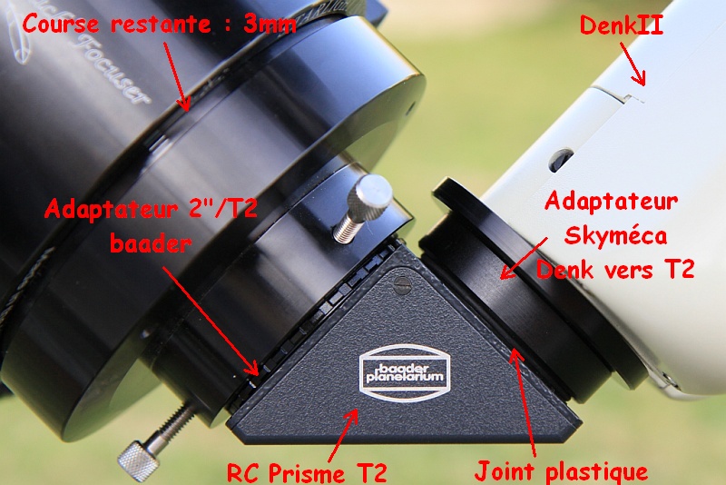

Pour info, les chemin optique sont :
- 35mm pour le RC T2 à prisme classique
- 38,5mm pour le RC T2 à prisme Zeiss
- 43mm pour le RC T2 à mirroir
- 47.5mm pour le redresseur à prisme T2
info utile surtout lorsque l'on très "juste". Dans mon cas, je fait passer la bino sans complément optique pour 3mm. Le modèle à miroir n'aurait pas été envisageable.

C est ce court chemin optique de 35mm qu il me faudrait . Les 3,5mm supplémentaires du prisme Zeiss peuvent paraître minime mais je suis au taquet avec deux de mes instruments...
