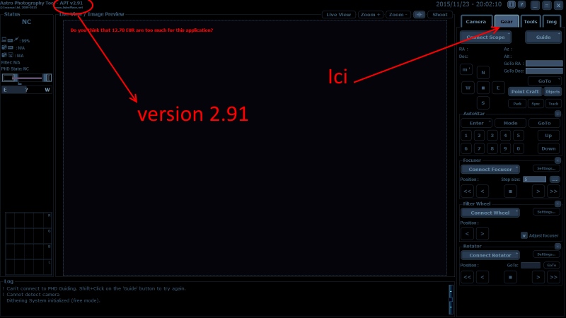

Pour Marc,
Version 2.91 et je post une capture d'écran pour l'onglet Gear.
