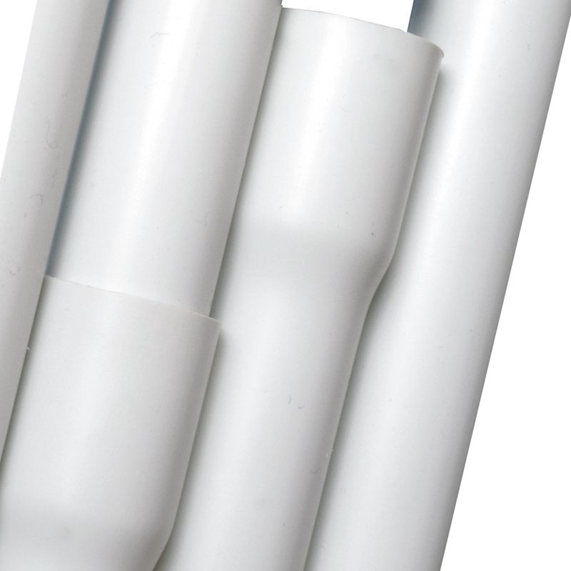

Donc si je reprend ton idée que pense tu de ceci :
tube que je passe dans la doublure de ma jupe ( elle fais 1,5M non étiré sur 4 M) et que je raccorde (+ une petite tige quelconque pour évite que le raccord lâche).
Reste a voir la flexibilité pour faire le tour.
L'avantage au final pas bien différent hormis le poids et peu etre le gain de place lors du démontage.
