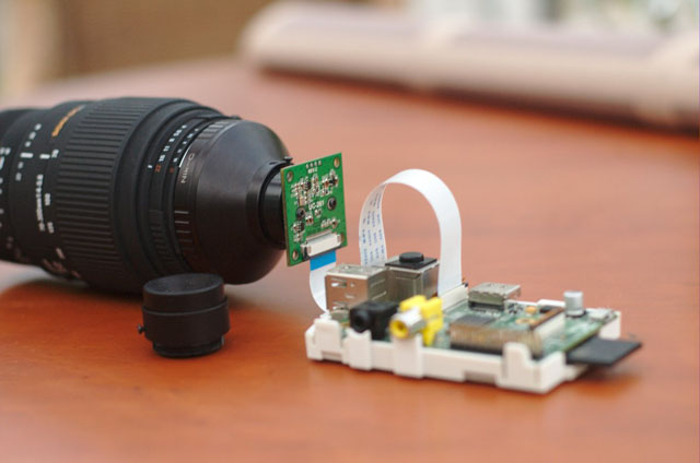

J'ai installé mon viseur polaire ce matin et après avoir gouté aux réglages de celui-ci, je cogitais sur une façon t’autoguider le bébé...
J'ai lu que certains autoguidaient avec un chercheur 9x50 et je m'étais dit vu que j'ai un raspberry ( la pi caméra et de quoi gérer tout ça aussi bien au niveau software qu'hardware (port st4)), je pouvais peut être me servir d'un objectif photo en guise de chercheur ou lunette pour mon 150/750 ?
J'ai regardé ce type de montage sur ce site: using-a-mobile-phone-camera-sensor-with-a-nikon-f-lens/
L'avantage avec ce type de montage serait de pouvoir faire une meilleure MAP avec la caméra mais après au niveau optique j'en ai aucune idée...
Vu le prix des objectifs sur le bcoin à 10€, je prend pas trop de risques à tester ou pas ^^
Des retours sur ce type de bidouille ?
J'ai longtemps autoguidé avec un objectif à 20 balles plutôt qu'un chercheur ou une lunette guide.
Pour un 150, un objo de 200 f3,5 fait l'affaire et se trouve facilement pour pas grand chose.
Après, il faut quand même que la qualité optique soit au rdv car on peut vite se retrouver avec des étoiles en forme de patates. Pas idéal pour autoguider.
En tous cas, sur le principe ça fonctionne très bien.

Privilégie, une grande ouverture plutôt qu'une grande focale pour avoir toujours au moins une étoile guide dans le champ.
C'est pour ça que je te parle d'un 200 f3,5 qui est lumineux, assez long et qui se trouve facilement à pas cher. (Monture M42)
