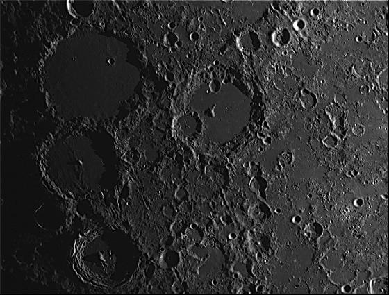

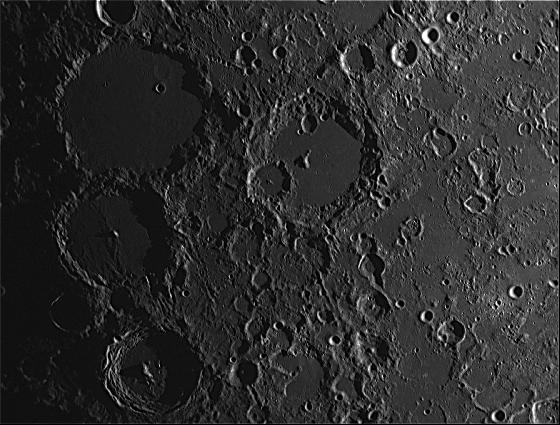

Comme CATLUC m'inspire...voici une image extraite d'une de mes dernières vidéos du 17 janvier dernier, que j'ai volontairement traitée "dure" afin de faire apparaître le plus de détails possible. J'y joints une version à 200% qui facilite la visibilité des plus petits détails. Certains sont de l'ordre du km. Qu'en pensez-vous ?

Bah. Écoutes je ne suis pas un expert mais je trouve que c'est assez détaille .saturer parfois ça a du bon;) Luc ou William t'en diront sûrement plus , je ne voudrais pas être de mauvais conseils ;)

Je partage ton avis sur le fait que saturer fait ressortir davantage les petits détails au détriment de la cosmétique de l'image. Ici le but recherché est bien de sortir le plus petit détail.

La résolution est très fine, et tu tires vraiment parti de ton diamètre.
Merci Eratosthènes. J'ai pas encore atteint les limites de résolution du 310 mais tout doucement je m'ameliore. J'ai travaillé sur le positionnement du secondaire qui n'était pas bien centré et ça paye.

Le traitement un peu dur + un éclairage relativement rasant fait bien ressortir aussi les irrégularités du terrain ; c'est assez flagrant à l'intérieur de Ptolémée.
Oui je pense que tu peux facilement atteindre des cratères d'un kilomètre avec le 310 voir moins, car sur l'une de mes captures de Maginus faite au 8SE je me suis aperçu sur le cliché que j'avais une serie de cratères dont le diamètre est compris entre 800m. et 1000m. selon mes mesures sur Target LROC !
Donc se ne sont pas des "pétouilles" d'un kilomètre qui vont faire peur à ton 310 :be:
Salut Hervé
J'avais remarqué qu'effectivement le relief est plus marqué sous cet éclairage rasant. C'est aussi flagrant dans Alphonsus qui nous montre aussi sa faille le long de la zone d'ombre.
Les cratères d'un km sont résolus. Certains détails plus fins descendent à 800m mais ne sont pas résolus. Ils correspondent souvent à des craterlets entourés d'ejectats donc plus brillants.

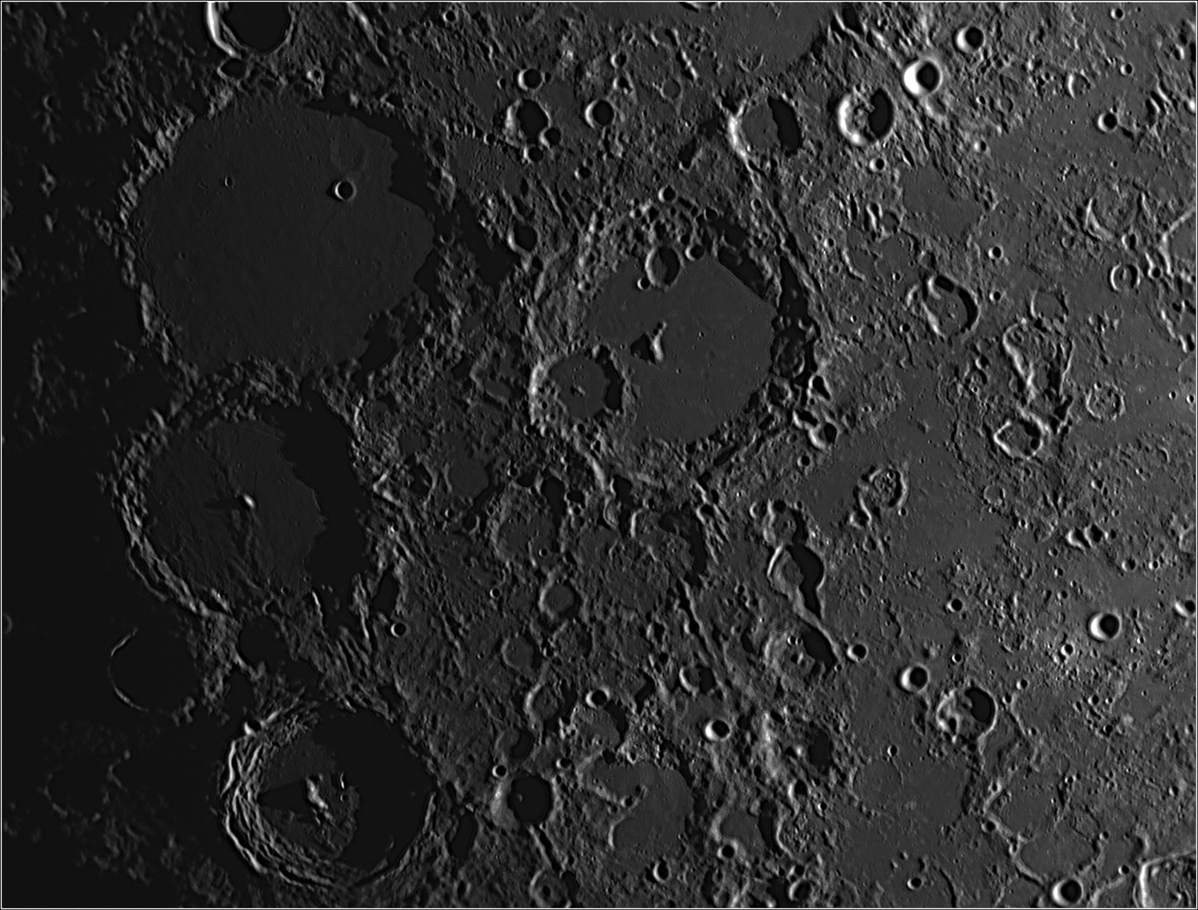

Dans un autre post, VLe a réalisé avec un 250 cassegrain une très belle image similaire à la mienne mais sous un éclairage différent. C'est intéressant de comparer. Je l'ai ajoutée à son post. J'espère qu'il ne m'en voudra pas :cool:

C'est très bon Max, il y a en effet de beaux détails mais je ne sais pas si le fait de traiter dur est la meilleure solution, oui cela permet comme tu l'as fait de faire ressortir plus simplement les plus petits détails. Il y a moyen de traiter plus soft pour obtenir ce même résultat mais ça c'est ma façon de voir les choses c'est très personnel ! Par contre tu peux éclaircir un peu plus.
Imager avec de gros tubes (j'entends par là plus de 300 MM de diamètre) n'est pas simple et on ressent beaucoup plus la turbulence et les réglages de collimation deviennent très difficiles , tu t'en tires bien, bravo !

Bonjour William. En phase avec tes commentaires. J'ai volontairement forcé le traitement et ça n'est pas mon habitude mais je me laisse influencer par CATLUC 😆
Pour la collimation j'ai affiné le réglage qui reste très difficile à faire sur le 310. Jamais je ne distingue la tâche d'airy à cause de sa sensibilité à la turbulence. Mais je suis opiniâtre 😊

Y'a aucun soucis pour agrémenter mon post avec ton image ! J'aime bien d'ailleurs, je trouve ça plutôt sympa.
