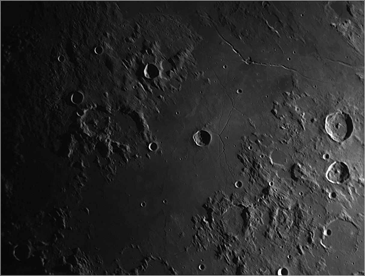

Bonjour à tous
Je vous soumet une image de la région des rimas Triesnecker et Hyginus prise au 310 mm avec une barlow 2x, une filtre rouge (en attendant de tester un vert ;)) et la QHY5LIIm.
38% des images conservées sur une vidéos de 1178 images. Traitement par AS2! et R6 habituels. Bon je sais, je filme seulement 60 sec et certains diront que c'est peu. Promis je vais doubler le temps d'acquisition.
Coté traitement, cette fois, je n'ai pas forcé sur les curseurs pour conserver une image présentable, même si de mon coté, à l'écran de mon PC, j'ai recherché le plus petit détail en poussant les niveaux 1 et 2 de R6 à 100% et en ajoutant du sharpen jusqu'à 140.
En attendant de meilleurs conditions...
Maxime
cliquer pour la full :
Bonjour Maxime,
Traitement très doux que j'aime bien et l'image est bien détaillée pour les conditions actuelles. Des bords de cratères restent cramés mais en limite de zone éclairée j'ai expérimenté que cela n'était pas facile d'avoir "le beurre et ...";)
Reprend le tif et pousse plus les curseurs elle en a encore sous le pied cette image.
Sans Linked Wavelets des fois je vais à 0.29 au niveau 1.
Si trop contrastée tu peux le diminuer avec les curseurs à droite de R6 en augmentant la lumière.
Bonne journée.
Luc;)

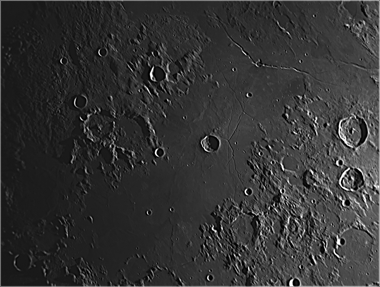

Bonjour Luc
Oui il y a encore de la marge dans cette image. J'ai pas voulu forcer le traitement pour conserver une "belle" image. Je vais voir ce que je peux faire avec le sharpen pour lui faire cracher ce qu'elle nous cache encore ;)

A la demande de CATLUC, j'ai repris le Tiff en forçant le traitement sous R6.
Curseurs des niveaux 1 et 2 respectivement à 95,7 et 15,3.
Sharpen à 0,190 et 0,110. Au delà l'image durcie fortement.
Denoise de niveau 1 à 260 pour atténue le bruit.
Retouche de l'histogramme : noir à 2 et blanc descendu à 187
Contraste à 109 et Luminosité à 3
Bref pas facile d'obtenir une image "douce" qui fait ressortir les détails du fond.
Maxime

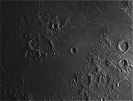

Ouf c'est bien trop hard là. C'est horrible.
Juste un peu au-dessus de ta première image.
Je pensais à quelque chose comme ça :
Bonne journée.
Luc

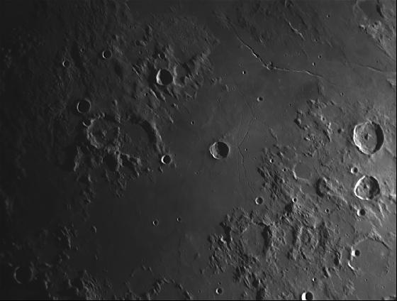

Oui c'est sûr que là c'est moins hard que ma dernière version
Je vais voir ce que ça donne sur mon écran de PC pour voir s'il y a un gain.
Maxime
