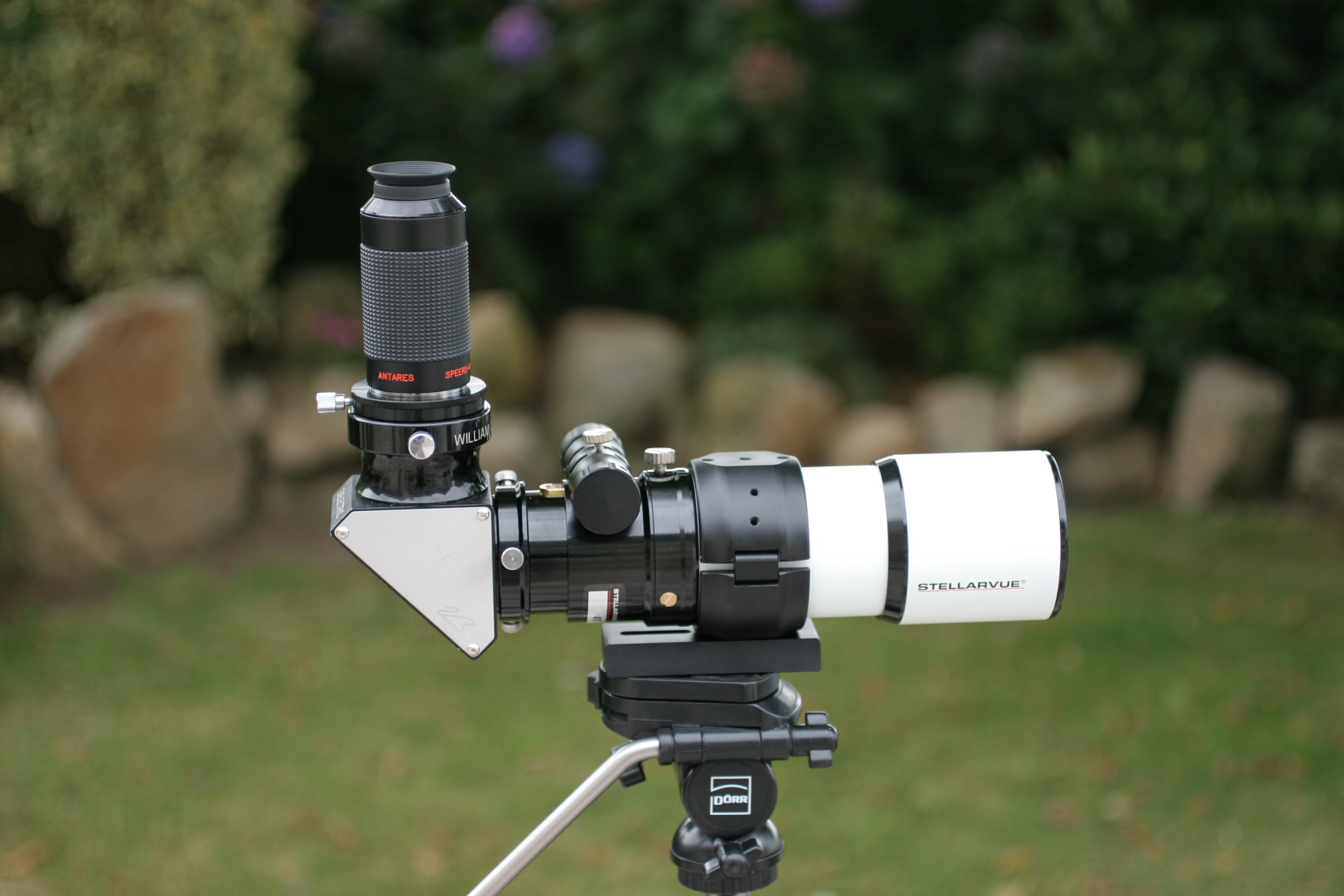

A la base, j'ai acheté cette lunette pour l'observation visuelle en diurne et nocturne (Voie Lactée, amas ouverts et Lune essentiellement). J'avais pensé prendre des jumelles, mais j'ai trouvé la solution petite lunette plus polyvalente. Mais bon finalement, pourquoi pas essayer en photo ?
Même si ici le sujet n'est pas de faire un rapport d'essai, je peux dire :
* Lunette de bonne facture, mécanique et optique, pas de plastique. Crayford bien réglé, Ca tient correctement la lourde ST8XME + CFW8. Ca vaut pas tout à fait un Feathertouch, mais ca s'en rapproche. Livrée avec sa valise, elle est directement prête pour le terrain !
* Microscopique (25 cm de long),un gros chercheur en somme, légère (1.6 kg) : tiendrait bien sur un trépied photo correct (donc pas le mien... wink.gif ). Excellent en nomade ou en randonnée, là, c'est tout à fait ce que je cherchais : elle rentre tout à fait dans un sac à dos photo ou de rando.
* En diurne, j'ai pas vu de chromatisme. J'ai pu observer des chamois à 5 km. Pas mal!
* Niveau visuel (Lune), le piqué est très bon et le chromatisme invisible, la mise au point est très nette.
Le grossissement s'encaisse correctement jusqu'à 180X . Elle m'a bluffé, là dessus : je pensais pas cette perfo venant d'un simple doublet.
* Sur la Voie Lactée et Speers Waler de 10 mm. On retrouve la sensation "jumelles" : Ca fourmille, c'est beau, c'est piqué. La mise au point est très nette.
Une difficulté à équilibrer l'ensemble, contrepartie de la très faible longueur du tube. Heureusement Stellarvue fournit une rallonge pour la photographie ou un RC de 31,75.

Une photo de la lunette est observation diurne sur trépied photo
