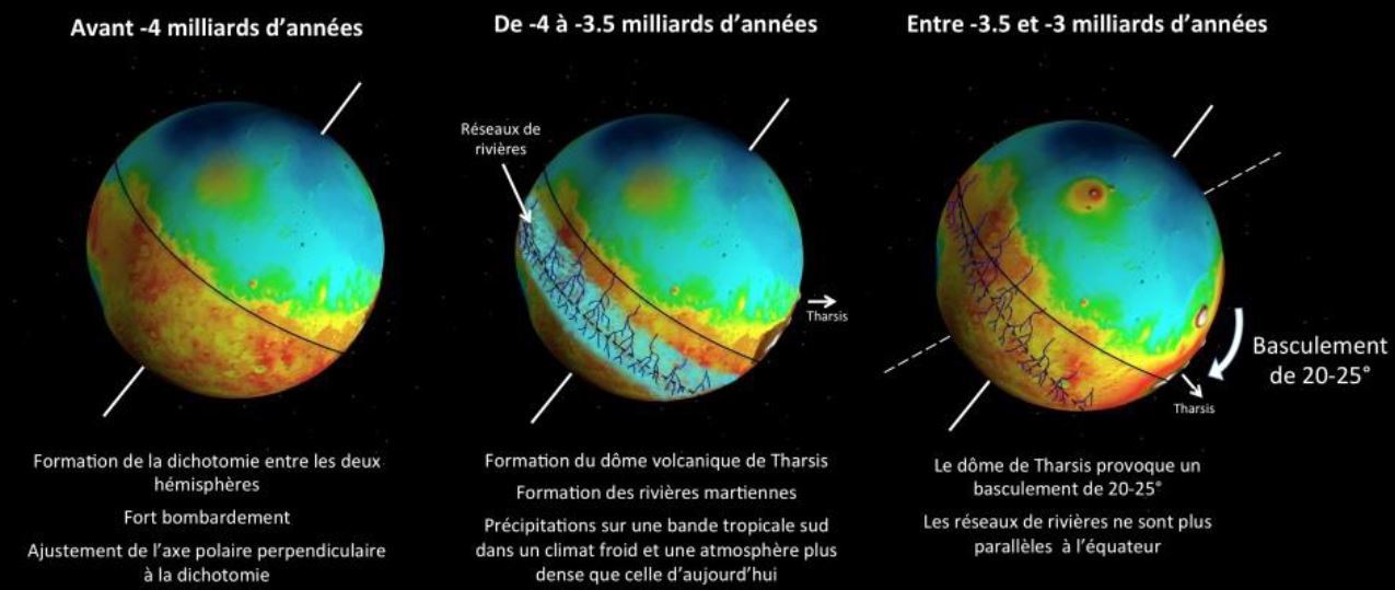

Le site de Nature vient de mettre en ligne une importante étude (majoritairement française) concernant la jeunesse géologique de Mars : http://www.nature.com/nature/journal/vaop/ncurrent/full/nature17171.html#supplementary-information
Les explications en français avec cet article du Monde :
http://www.lemonde.fr/planete/article/2016/03/02/mars-a-bascule-pendant-son-enfance_4875385_3244.html
extraits :
«*…La planète Mars réserve toujours des surprises. Des chercheurs viennent d’annoncer que sa croûte et son manteau auraient basculé du nord vers le sud il y a 3 à 3,5 milliards d’années, soit durant l’enfance de cette planète âgée alors d’un milliard d’année, une époque considérée comme propice à l’apparition de la vie. Cette rotation est loin d’être mineure : la surface a bougé d’environ 20 à 25 degrés de latitude. Sur Terre, ce serait comme déplacer Paris au niveau du tropique. À la surface de la Planète rouge, c’est l’équivalent d’un mouvement de plus de 1 400 kilomètres. L’enfant Mars est quasiment tombé du berceau..*»
«*…Beaucoup pensaient jusque-là que l’apparition de Tharsis avait précédé la création de cours d’eau. Erreur, explique l’étude de Nature : les deux phénomènes, volcanisme et précipitations, sont probablement contemporains. Ce qui augmente la durée de la période pendant laquelle l’eau se trouvait à l’état liquide et donc les chances d’apparition de la vie…*»
Tiré du communiqué de presse du CNRS :
http://www2.cnrs.fr/sites/communique/fichier/cp_basculement_mars_web.pdf

C’est comme si la chair d’un abricot tournait autour de son noyau
Il arrive au prof de demander aux élèves de paraphraser pour s'assurer qu'ils ont compris. Je paraphrase...
Comme c'est le cas pour la terre actuellement, le noyau et la surface de Mars n'étaient donc pas solidaires.
Tharsis, dôme formé loin de l'équateur aurait donc imposé un effet de balourd. La force centrifuge tirant vers l'extérieur, Tharsis avait tendance à aller vers l'équateur.
Si cela se produisait sur terre, et grâce à la tectonique de plaques, il aurait forcé le passage à la manière d'un brise-glace, en déchirant les terrains faisant obstacle.
Sur Mars, sans tectonique de plaques, la seule "solution" était d'imposer un pivotement à la surface entière.
Il fallait ensuite aller chercher des indices sur place. Par exemple, trouver un ancien pôle ou l'ancien équateur. Ceux qui existaient avant le basculement.
Tout autour de l'ancien équateur, il y a une bande d'anciens cours d'eau coulant du sud au nord. Du moment où cette bande se trouve penchée par le basculement, cela implique que les rivières étaient déjà existantes à ce moment-là. Ce qui implique à son tour que les conditions propices à la vie étaient déjà pré-existantes avant l’apparition de Tharsis. Cela rallonge d'autant la durée disponible pour une éventuelle évolution de la vie.
Suivant le même principe, on a aussi retrouvé les glaces de l'ancien pôle nord à la bonne place. C'est à dire d'avant le basculement.
Sur ce dernier point, je reste un brin perplexe: sur une échelle géologique, les glaces sont éphémères. Un cycle aquatique en pleine activité aurait vite fait d’effacer un ancien pôle glacé.
