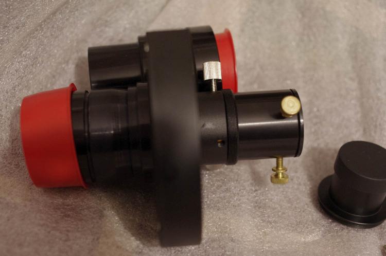

J'ai la barlow televue x3 : ce serta en effet de comparer ce que donnent nos engins dans des conditions de prise de vue similaires lorsque nous aurons enfin une météo décente :)
la baradv va sur un pas de vis pour filtre 2" : donc le montage : la lentille, un réducteur de 2" vers 1.25 avec un pas de vis m42 en sortie , la roue à filtre collée par conséquent à la sortie du po, et enfin une éventuelle allonge en 1.25 : je te photographie ça tout à l'heure.

Sinon Gandalf voici mon montage :
ainsi la raf ne provoque pas trop de contrainte, en plus elle est vissée plutôt qu'introduite d'où gain en rigidité, et les oculaires, ou la caméra peuvent être mis sans allonge supllémentaire dans le coulant 1.25 de la raf ou dans la petite allonge en 1.25 si je préfère 2.5x plutôt que 2x. Par comparaison les dimensions du corps-tube allonge de ma barlow qui fait approximativement la même taille.
