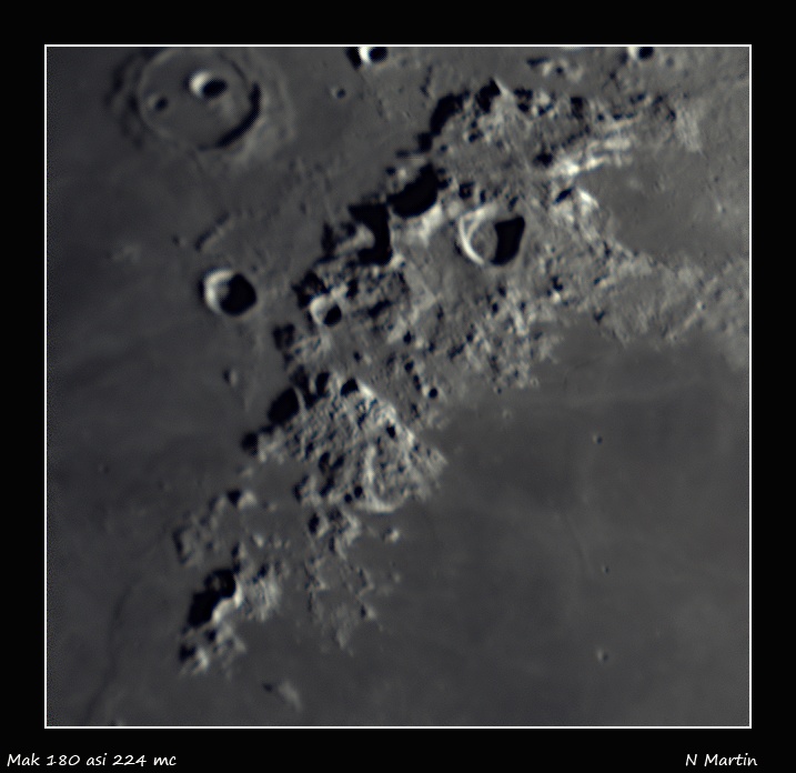

salut
je me suis encore essayer au lunaire
la turbu était je crois forte
comment vous parais le traitement ?
je crois reconnaitre le grand mur sur une des image
nico
Bonjour nicolas

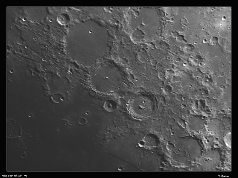

On voit bien que tu as eu de la turbulence, mais j'ai l'impression que t'as MAP n'était pas bonne sur la deuxième. Tu as utilisé ton crayford?
Combien d'images as tu gardé?
Philippe
+1 Avec Philippe, je suis étonné surtout par la deuxième image, de la différence de MAP avec le centre et la périphérie de l'image ! Par contre le traitement et bien équilibré, bravo !
Salut nico:)
Effectivement sur la première image tu as le mur droit (alias "l'épée") tout en bas de l'image.
Tu as aussi sur ton cliché la catena Davy situé dans le cratère à gauche de Ptolémée, sachant que le diamètre de cet alignement de cratère est compris entre 2,5km pour les plus gros et 1,5 km pour les plus petits ...;)
salut
merci pour votre passage
oui j'avais une très forte turbulence
j'utilise le crayford motorisé pour la map
c'est pas évident au début surtout trouver le bon positionnement du miroir primaire et estimé si la collimation est potable
je ne sais pas trop comment faire ,si j'ai l'oculaire et je fait la map un fois la camera posé la map est impossible pareille avec un barlow donc pour faire la map avec la camera je dois bougé le miroir don je perd certainement la collimation
c'est assez compliqué a trouver comme réglage
donc oui la map est pas top :be:
j'ai un ser de 11534 frame pour la deux et j'ai gardé 70% des images

Nicolas
Pour la lune, surtout si les conditions ne sont pas top, n'utilise pas de Barlow.
De plus tu as beaucoup trop d'images. Attends d'avoir un creux de stabilité pour imager et shoot pas trop longtemps pour ne garder que le meilleur.
Pour ma part même avec de bonnes images je ne garde que 40% de celles-ci.
Enfin pour la MAP, c'est l'œil qui te dit si c'est bon ou pas.;)
