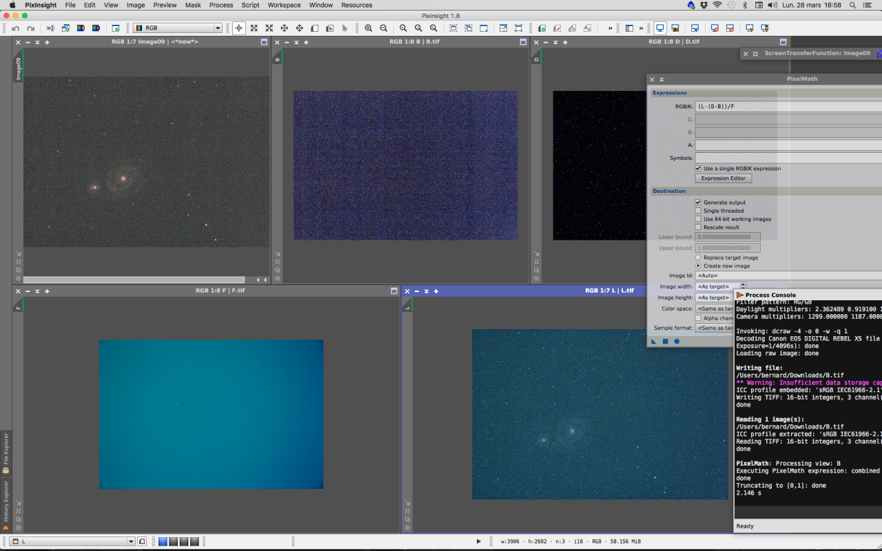

Je viens de regarder avec Pixinsight tes 4 fichiers.
Je ne suis pas un spécialiste de l'APN mais il me semble que tu as un souci de conversion couleur. La couleur rouge est absente du flat. Vérifie tes paramètres de débayérisation, tu devrais pour le flat et la light obtenir des couches couleurs à peu près équilibrées.
je l'avais remarqué que le rouge était absent lors de la prise de flat, je pensais que c'était du au defiltrage partiel et refiltrage cls de l'appareil photo, comment faire pour vérifier les paramètre de debayerisation ?puis-je rattraper ce problème sur mes flat et light ?
J'ai fait un simulacre de calibration avec Pixelmath de Pixinsight.
J'ai ouvert en CR2 tes 4 fichiers et je les ai renommés L D B F.
J'ai fait (L - (D - B )) / F
Dark-bias soustrait de la light le tout divisé par le flat. Le résultat est "image9"
Ca a l'air de donner une calibration correcte après rééquilibrage des couleurs.
Vérifie quand même tes paramètres couleur, tu devrais sortir plus de rouge sur tes brutes.
