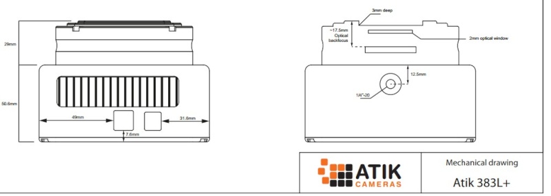

j'ai la camera atik 383L ,la roue a filtre atik efw2 ,un correcteur de coma skywatcher
le correcteur a un back focus de 55mm,je dois ajouté une bague allonge
pour avoir le bon back focus
le back focus de l'atik est de 17.5mm
la roue a filtre fait 22mm ,avec des filtre baader 36mm épaisseur 2mm
j'ai pris une bague de conversion m54 en m48
https://www.astromarket.org/adapters...-to-t2833145-7
quelle est la bonne bague a ajouté pour avoir le bon back focus
par avance merci pour votre aide
nico
j'ai essayé un calcule avec les info que j'ai trouver
la camera a un back focus de 17.5mm - le coefficient de 1.5 de la vitre de 2mm qui est égal a 0.6
cela me donne un back focus de 16.9 pour la camera
la roue a filtre fait 22 mm
j'ai ajouté la bague de conversion m54 a m48 sur la sortie de la roue a filtre qui a un tirage de 2.3mm
les filtre baader on aussi un coefficient de 1.5 en 2mm donc cela me donne 0.6mm
donc 22+0.6+2.3+16.9=41.8
le correcteur de coma skywatcher a besoins d'un back focus de 55mm
donc 55-41.8=13.2
ma bague devrais faire 13.2mm
mais je ne suis vraiment pas sur de mon calcule
quelqu’un pourrais confirmé si je suis dans le bon ou pas ?
quand au bague vendue la dimension est filet compris ou non compris
par avance merci
nico
Petite erreur sur les filtres : il faut soustraire les 0,6 comme tu l'a fait pour la camera.
Pour la camera, il faut voir si le fabricant donne la distance optique ou mlécanique. Peut être pas besoin de corriger la distance due à la vitre...à voir

c'est 17.5mm optical back focus sur se plan
je dois tenir compte des 0.6 ou pas ?
ok donc c'est une bague de 13.8 mm alors

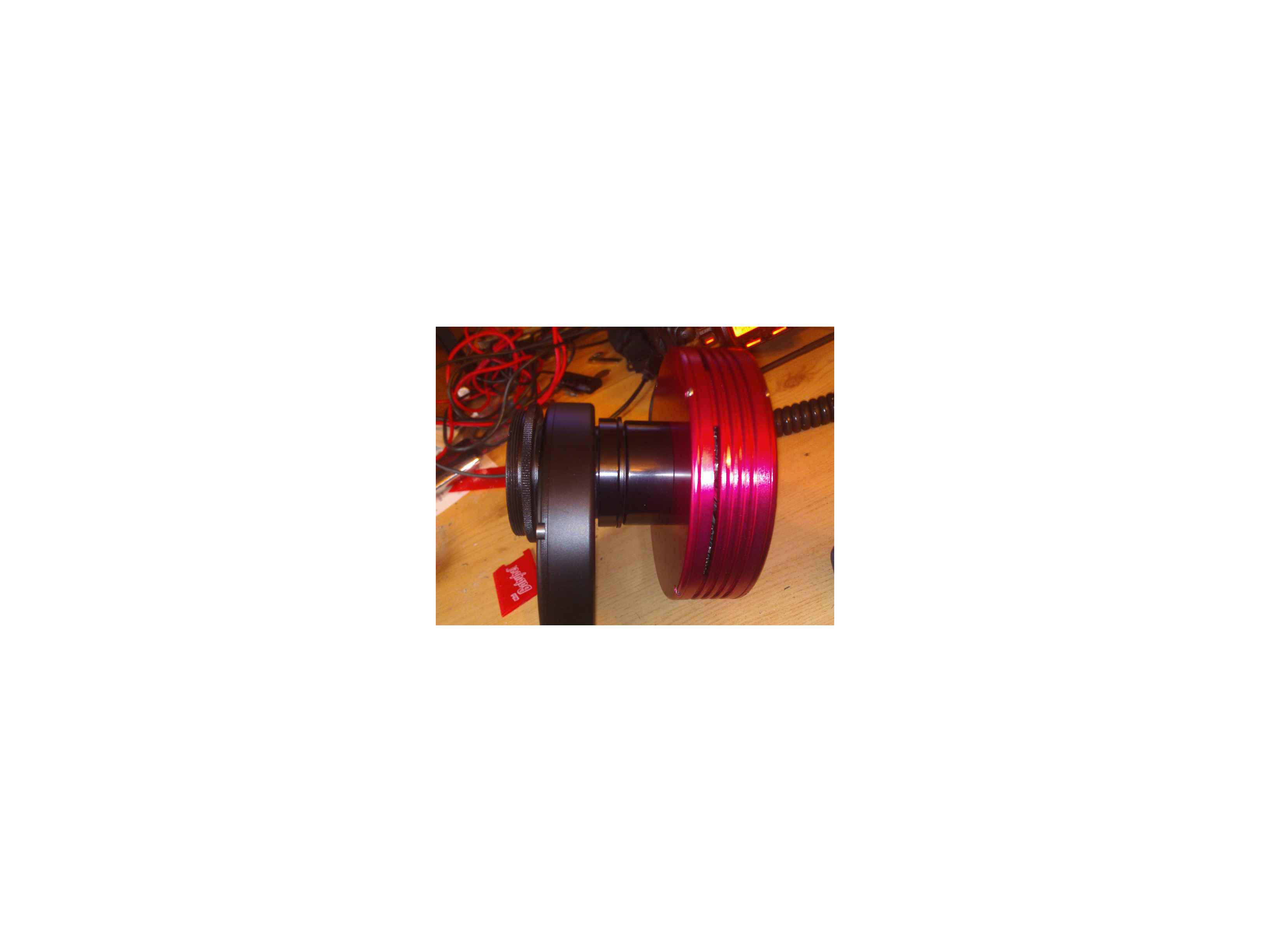

  francois-du-57 a dit :
hello pour avoir un bon backfocus lors du montage de la raf et du correcteur sur la 320 j'avais ajouter une bague de 7mm comme le montre la photo....
toit c'est 12 mm de back focus c'est pas pareille
et cela dépend du correcteur de coma
mais merci pour ta participation
