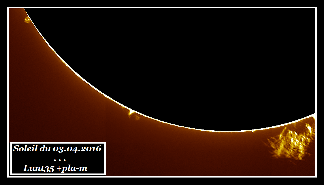

soleil du 03.04.2016 avec la petite pla-m qui surpasse de loin la zwo120 à mon avis.
:) Bonjour, bon je sais jke ne devais pas revenir si vite mais je suis malade:cry: rhino et état grippale sans doute dut à mon stage moto (mal habillé le 02:confused:)
Bref j'ai ressorti la petit pla-m et j'ai presque shooté dans les mêmes conditions que le 02 si ce n'est qu'en plus là il y avait un petit brouillard bas:be: .donc sur les 15 ser que j'ai fait j'en recup 4 de bon mais sérieusement regardez la difference:b: avec la zwo et la pla_m...je me tatais pour en acheter une mais vu les retours concernant la surface j'irais sans doute revoir inova.
Ser de 2000 images en mode volcanique bien sur:wub:
Toujours avec mini35:wub:
Merci de votre visite
Thierry
(série spécialement dédiée à une petite qui a bouleversé mon cœur) :wub:

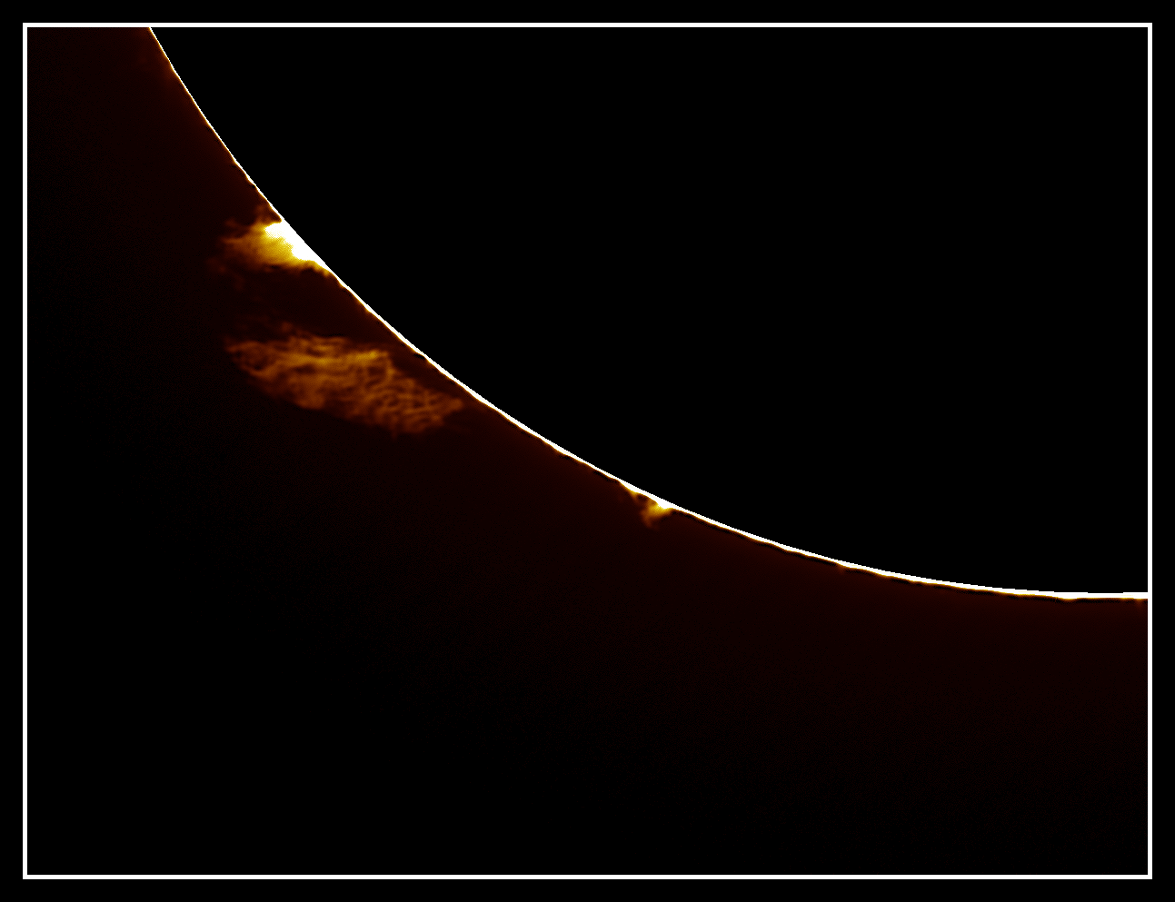

donc voici avec la zwo120 du 02
et avec la pla-m aujoud'hui mosaïque de 2 images
Les conditions sont sensiblement identiques pourtant.....donc pla-m 1 zwo 0:be:

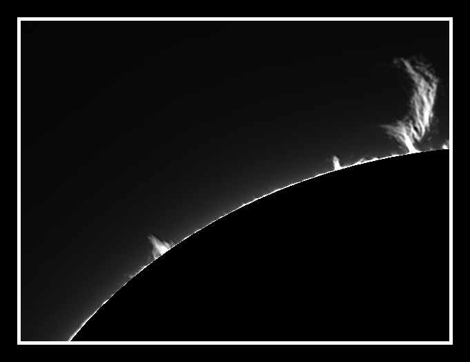

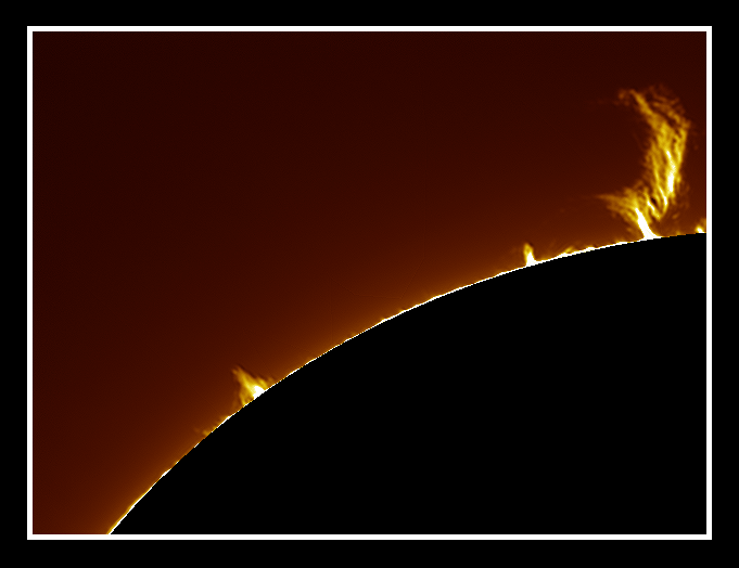

et celle du dessus d'aujourd'hui:wub:
en n&b pour Maxime:)
Tu ne peux pas comparer deux caméras à des jours différents! Même si les conditions te semble identique, ce nes't pas le cas. De plus tu a l'habitude de faire la MAP avec la pla.
Il faut que tu face le test le même jour, sur les mêmes protus et enchaîner les deux caméras l'une à la suite de l'autre!
Sinon sympas tes protus

C'est certainement une IMX 174 qu'il te faudrait, c'est une PLA en mieux, moins bruitée, presque la même taille de pixel (5.86 contre 5.6 pour la PLA) et avec un gros capteur. Seul hic, le PC doit être rapide !
N'est-ce pas un problème de MAP qui est peut être plus délicat sur la 120 ?
Non William si tu regardes bien elle colle de la trame même en fdc donc la Map n'est pas en cause et ous l'avons essayé avec le PST c'est encore pire d'après lionel28 que je cite en ref pour ses tâches solaires et qui lui aussi est absolument convaincu qu'elle ne vaut ni sa dmk ni ma pla . J'ai noté celle que tu as dit je vais voir de plu près ses capacité . Pour info mon Pc est un pintium de dernière génération usb3 etc ..., donc je ne sais pas .

Par contre je suis d'accord avec les précédents intervenants, tu ne peux pas comparer les deux cams sur 2 journées différentes , les conditions de prise de vue ,de transparence et ou bien turbulence ne sont pas identiques .
Test à refaire à la suite , au même instant et là tu pourras te faire une idée .
:) bah écoutes Etienne je vais être désolé mais comme Guillaume a suscité mon intérêt et ayant +ou moins le mm ciel qu'il y a deux heure je n'ai malheureusement pas tiré grand chose de la zwo:confused: j'aurais bien voulu en fait car c'est quand même une cam que nous avons prit pour le club croyant d’après les dire qu'elle serait tip top mais je reste dubitatif sur ses compétences quand même.
Après je ne sais peut etre pas m'en servir comme il faut non plus mais je trouve ce capteur cmos trop incertain pour les protus en solaire...et à en lire pas mal de retour sur d'autres fofo certains aussi on cette impression de pub un peu mensongère.;)
Pas grave pour autant je reste persuadé que certains trouveront à l'exploiter mieux que moi;)

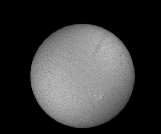

Tu a mon exemple avec la 178 (ok elle a un capteur plus gros) mais en full format je n'est réussi à traiter qu'un seul fichier avi de 10s, ca à prix un bonne partie de l'aprèm! le reste des fichiers de 20s fessait 1,28go:o Impossible de les traiter que ce soit avec l'ordinateur de bureau ou le portable, AS2 rester bloquer....gaffe, plus des trames, plus un trait noir en pleins milieu du capteur, que je n'avais pas sur la 120, es dû au capteur plus grand qui du coup voie une poussière ! Bref elle et repartie d'où elle et venu :)

Ps: je te met le seul exemple avec la 178 tu comprendra mieux.

Voilà, donc cette image faite avec la 178 fait en tiff fait 28mo et en png 10mo alors que les images de la 120 en png (deux images car le sun ne rentre pas en entier) font 750ko :)
on remarque bien la bande noir en haut a droite, et les franges!
Dmk d'un autre temps .... L'évolution technologique n'est pas tjrs probante après mon Pc supporte l'agrément les 2 g de traitement ;)
C'est pas une histoire de go, mais de taille de capteur et donc d'image!
Mais la 174 a un capteur plus petit donc c'est bon, mais elle et quand même plus chère.
J'ai bien compris que tu ne prendrais pas du zwo;), je t’avoue avoir était aussi déçu des ces trames, mais elle apparaissent qu'en Ha, pour les reste elle sont top du top....mais toi c'est justement le ha qui t’intéresse donc je comprend ton choix.
Tu en tire un Max de tes 35mm,c'est tip-top tes photos.
Pour les capteurs j'ai 2 Qhy5LII mono et couleur , je crois que c'est le même capteur que ta 120 ,se sont de tres bonne caméra pour la lune ou les planètes , pour le solaire c'est des trames .
J'ai tout essayé (flat,offset) ça ne marche pas trop , je crois que c'est le capteur qui de par sa conception qui merd. avec le Ha.

Quant aux franges d'interférence ,le réglage du FP de la Lunt est parfois nécessaire, sur mon dernier disque posté elles sont absentes .
