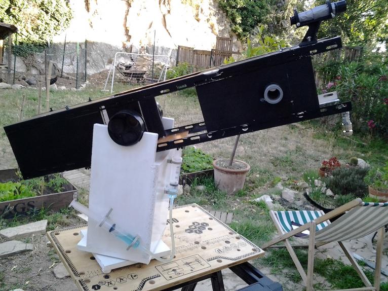

je vous envoie mon systeme (pris sur internet bien sur!) pour régler l'altitude sans trop tripoter le tube, prochaine etape ; une sereingue pour la mise au point du PO, je vous mets la photo dés que c'est fait.;)
Ah ! ça y est il fonctionne ? Tu vois quelque chose ? Système ingénieux mais de combien tu déplaces ton tube avec tes seringues ? A partir de certains angles ça ne va plus servir !?
Eric
  chatbleu54 a dit :
Eric
alors j'y vois pas mal mais j'etais habitué a la vision dans une lunette et c'est......pas pareil mais ça le fait, je crois juste qu'il faut quelques réglages (la colim entre autre).
pour les seringues c'est pas compliqué je déplace de l'horizon jusqu'a l'etoile polaire sans probleme apres (jusqu'au zenit) ça ce complique! mais j'experimente............
