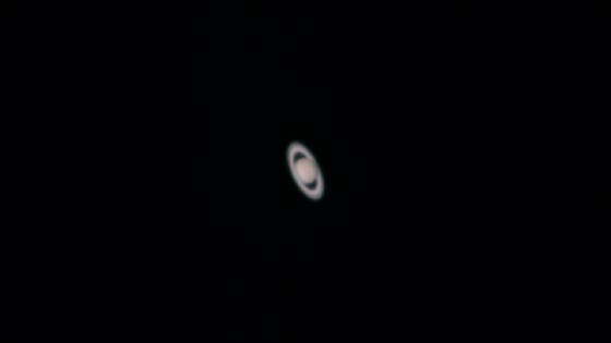

bonjour à tous,je voulais vous faire partager ma première saturne au dobson 254/1200,je l'ai faite manuellement avec ma caméra asi 120 mc et les logiciels regitax 6 et autostakkert.le traitement est plutot intuitif,avec une video d'1 minute environ,je ne maitrise pas encore tous les paramètres,mais il y a un début à tous.merci pour les critiques.27293-1466290400.jpg
Bon début, un poil bleu verte, mais ca se corrige facilement sous R6, après penses a utiliser une barlow pour augmenter la focale,pour saturne tu peux pousser a 5 minutes sur le SER. Pour finir penses a faire un ROI autour de ta cible pour augmenter ton nombre d'images par secondes et réduire la zone de capture.

Hello pour une première c'est pas mal du tout.Le temps aussi de se familiariser avec les logiciels de traitement pas façile quand on débute je suis en plein dedans aussi et l'image comparée aux miennes est nette moi j'ai surement eu trop de turbu.Allez courage on persévère la grisaille à cela de bon pour s'entrainer sur les traitements,on en bave mais qu'est ce que c'est bon quand la photo prend forme.

oui merci les amis:)oui,effectivement,un peu compliqué,surtout sans guidage auto.vivement qu'il fasse beau.pour me consoler je vais regarder tes photos de corse, ryo;)et m'en inspirer.:be:
Très belle image pour une première, ça promet pour la suite ;)

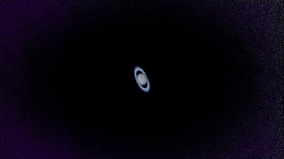

pour les couleur tu clique sur rgb balance dans registax puis auto
voila ce que l'on obtiens

Salut titeuf à tu essayer de mettre la fonction drizz sur asi2 pour augmenter la taille de ta saturne.

salut ryo,oui j'ai essayé la fonction drizzle,mais je préfere ne pas trop agrandir pour le moment,merci ryo.:rolleyes:
