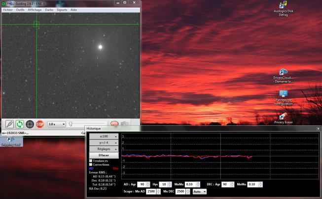

Hier soir j'en ai profité pour tester ma nouvelle lulu 100/580 en lui mettant la lodestar en autoguidage sur phd .
Il y avait pas mal d'humidité et par moment de la turbulence .

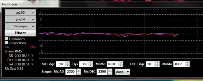

PHD me donne les résultats suivant :
RMS
AD: 0.15 (0.44")
DEC: 0.10 (0.31")
total : 0.18 (0.54")
RA osc : 0.23
Je souhaiterais avoir vos avis et conseils si amélioration doit avoir lieu et sur quels paramètres .
Merci
Ah bon a ce point ?
Ben oui les corrections sont très inférieures à 1 seconde d'angle. A mon avis après calcul de l'échantillonnage de ton imager tu vas t'apercevoir que les dites corrections sont inférieures au pixel sur ton capteur image. A partir de là il ne faut pas chercher à améliorer encore.
Avec mon EQ6 j'ai rarement eu une courbe d'autoguidage aussi plate.
Lionel
Hello,
Oui le graph est très bon. De mémoire il me semble que tu utilise un DO? Je te demande ça parce je crois avoir lu qu'il est mieux de centrer l'étoile guide. Mais si tu es sur un DO c'est compliqué certaine fois.
Sinon cette lunette?

La profondeur du prisme avait été réglé?
Les courbes sont superbes.
Coche corrections afin de voir les éventuelles corrections

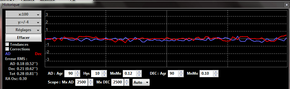

Bonsoir ,
Je reviens d'une séance où je viens de tester l'autoguidage par l'oag Atik .
C'est un peu déroutant car il est impossible de faire la map avec un masque tellement les étoiles sont petites :be:
mais j'ai fais la map à l'oeil et ça l'air de fonctionner .
Demain je tacherais de tester avec l'apn en condition avec l'oag .
voici le dernier graph mais c'est surtout les données RMS et ce qui s'en suit , je me suis inspiré du tuto d'Olivier sur PHD .
Eric
Ça a l'air tjs aussi bon.☺
Quel sera ton échantillonnage imageur?
Faudrait cocher correction afin de voir les corrections effectives. Vu tes min mov il y a eu des corrections.
Fait aussi une capture de " review calibration"
Steph
Modifié par astrotech

La case à cocher pour les corrections est juste au à dessus des RMS
Review calibration est ds le menu outils. Tu peux encore afficher la derniere calibration. Tu vois en autre le nombre de pas effectif.
