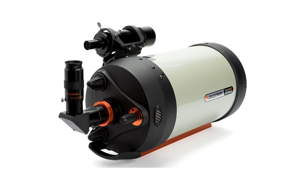

Mon instrument est un cpc 8oo xlt edge .il y a à l'arrière un mecanisme genre molette qui permet de bloquer quelque chose pour le transport. (Je dis peut être des bêtises... certains confirmerons ou infirmerons...)
Lors de la première installation, j'ai fait aller la mise au point ( autre molette ) à fond dans un sens comme dans l'autre car je ne voyais rien de net (en fait je pense que j'allais trop vite).
Lors de cette manipulation, j'ai clairement le souvenir de sentir un point dur sous forme de petites saccades..
Bien qu'il me semble que tout aille bien... et que je prends soin désormais de desserrer un peu la première molette, ai je pu abimer quelque chose ou est ce un comportement normal comme une espèce de sécurité ?

Il y a 3 molettes à l'arrière du C 8 Edge :
Les 2 "coniques" (noires, à gauche sur la photo) agissent (en liaison avec le porte oculaire qui constitue le 3 me point d'appui) sur 2 tiges pour maintenir et "bloquer" le miroir primaire en place une fois la mise au point atteinte
La plus longue (à droite) sert à faire la mise au point en tournant le "bouton" qui fait se déplacer en avant ou en arrière le miroir primaire le long du tube du baffle central.

effectivement les 2 molettes noires servent aux blocage du miroir primaire pour la pratique de l'astrophotographie longue pose (et éventuellement pour le transport mais je ne vois pas trop l’intérêt)
Il ne faut pas manipuler la molette de mise au point lorsque le primaire est verrouillé au risque d'abimer le mécanisme de mise au point.
Maintenant rien ne sert de s’alarmer car il n'y aucun dégât mécanique de constaté.

Merci beaucoup de vos réponses. Cela me rassure.. je vais bien observer le fonctionnement de la mise au point et du télescope en général dès ma prochaine sortie.. bonne continuation... Philippe
