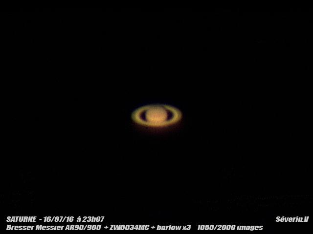

Il ne faut pas perdre espoir, c'est vrai que ce n'est pas facile quand on a un petit capteur de centrer les objets, moi j'utilise le mode visuel en premier quand je mets ma barlow x3 je l'associe au 26mm d'origine légèrement défocalisé (pour faciliter la mise au point de l'objet) pour que l'objet apparaissent dans l'imageur.
Comme Ryo, une image pour te donner un aperçu puisque tu as la même focale que moi (900mm) couplé à une barlow x3 avec du 640x480:
Saturne de la Côte d'Opale:
Bon ciel étoilé et lunaire à toi

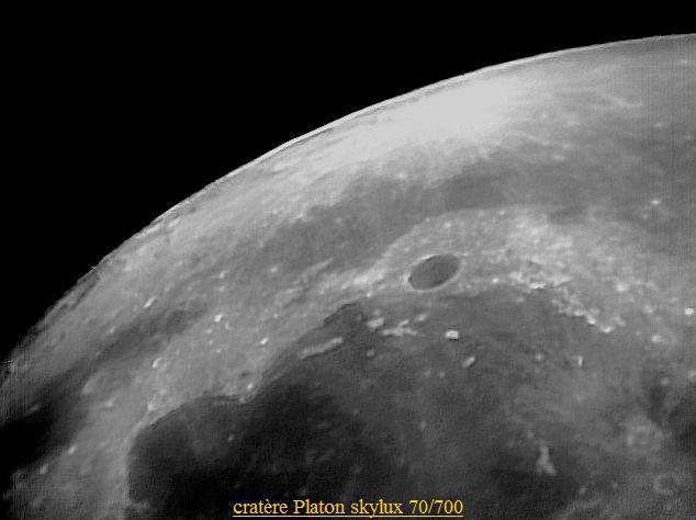

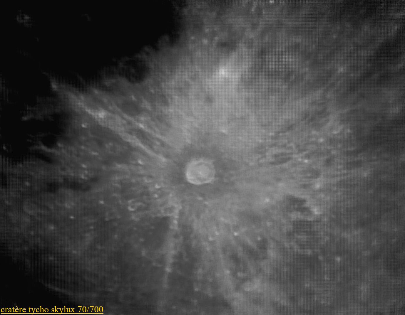

Comme promis, je livre les premières images de mes acquisitions, c'est pas terrible.:(
Soit les vidéos sont mauvaises:confused:; soit la webcam non adaptée:confused: ou le logiciel que je n'utilise pas bien, il est en anglais...je hais l'anglais.:mad:
Dites moi ce que vous en pensez, j'ai assez de mal avec cette discipline.

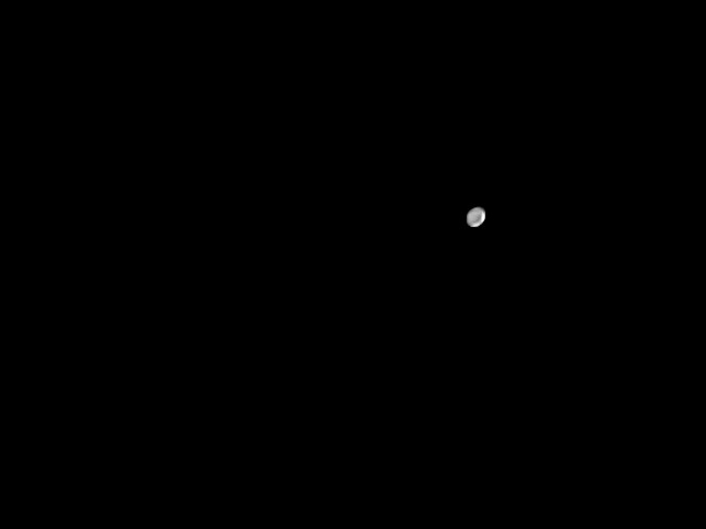

Et j'ai tenté une petite mars sans barlow...attention au résultas très médiocre:cry::cry::cry:
Je continue de traiter les vidéos pour proposer mieux...merci de vos commentaires pour évoluer.
Bien jouer la lune est très réussi pour mars c'est pas mal tu ne peux que t'améliorè les début on est déjà content de la shooter je te souhaite un bon ciel
Sauveur
