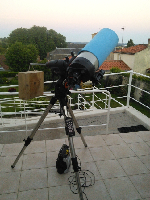

Ca faisait bien longtemps que je n'avais pas posté, il était temps de réparer cet oubli. Même si ce n'est pas de la première qualité, je vous propose donc deux images de Saturne avant qu'elle disparaisse. Les deux images ont été réalisées dans la nuit du 16 au 17 Juillet en Vendée (à Pouzauges pour ceux qui sont du coin) avec le setup suivant : C8 Edge (dont c'était la deuxième lumière) sur CGEM....Vous noterez le contrepoids peu orthodoxe, résultant d'un oubli du poids standard, remplacé pour l'occurrence par une caisse de vin (vidée) remplie de pierres !!!

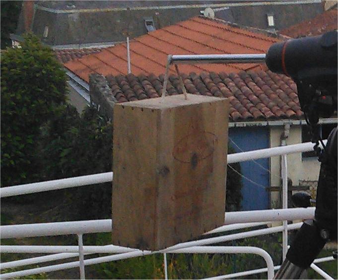

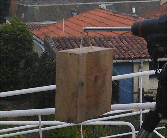

En détail, la fixation au bout de la tige de contrepoids, la caisse est "solidement" maintenue par la vis de sécurité en bout de tige :

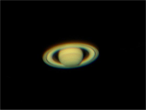

Et finalement ça marche, place aux images (caméra PLB-C2 + Barlow Ultima), tube non recollimaté depuis son achat.
300 images retenues sur 500, alors évidemment y'a du bruit et ça manque de signal :
Et 1000 images sur 1300, plus de signal, mais un vilain halo sur le bord de l'anneau, dû aux perturbations durant l'acquisition, halo que je n'ai pas réussi à éliminer, même en triant manuellement les images, je dois être un peu rouillé...

Aaahhh, le voilà en action ce C8 edge : Bravo Yves, tu n'es pas trop rouillé je trouve, ta première est très belle, il me semble que tu as une optique qui tient la route (amplement mérité) !
Non monsieur, pas de ça ici, on ne nous la fait pas, la deuxième ce n'est pas une histoire de perturbations, c'est flagrant en voyant le rouge qui bave vers le haut et le vert vers le bas, ce sont les couches pas alignées : 359039130051468786632.png

PS : ingénieux le contre-poids heureusement qu'il n'y avait pas de vent !

Mouais, pas tout à fait convaincu par ton explication....car le défaut est nettement moins présent sur d'autres vidéos,mais je te fais confiance, je te montrerai les brutes à l'occasion. Sinon ce Edge me change la vie oui !!!! et me redonne goût à l'astro !
J'ai beau être rouillé j'avai quand même pensé à faire un RGB align sur l'image. J'ai même retenté de le faire sur l'image sortie d'Autostakkert avant de passer aux ondelettes. Pas mieux, bon j'ai fait ça au taf pendant une de ces réunions inutiles dont l'industrie française a souvnet le secret :be:.
