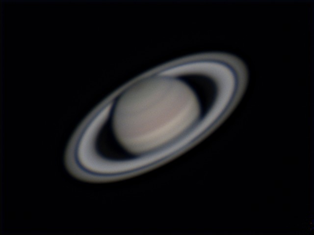

Avant hier soir collimation difficile sur une étoile à la caméra car turbulence bien présente. Essai d'une nouvelle stratégie de capture pour passer entre les trous de turbulence en augmentant le gain et en réduisant le temps d'expo au plus court. J'ai gardé un nombre assez élevé d'images à l'empilage pour réduire le bruit lié à ces temps d'expo très faibles. J'ai suivi les conseil d'Olivedeso pour cet essai.
T400, échantillonnage 0.1" arc/pixel, ASI224MC, filtre UV/IRCut, gain 500, temps d'expo 4.9ms, 30% de 36000 images (ouff!) gardées sur un film de 180 secondes.
Cela permet de sortir des images potables malgré la turbulence.
Très jolie Saturne, bravo ! Attention a ton traitement un peu trop puissant, ce qui me fait penser à cela c'est l'épaisseur de la division de Cassini et l'ombre du globe sur l'anneau, dans ce type de traitement, il te sera impossible d'avoir l'anneau de crêpe !
  Ryo a dit :
Très belle saturne le c est très prononcé bravo
Non justement, le "C" est invisible à cause du traitement ou alors d'une sous-exposition !

Merci Ryo et Wilexpel.

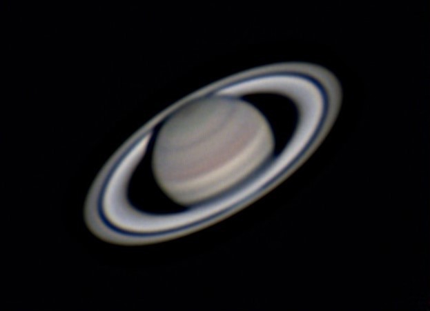

Ce soir je vais refaire plus doux dans R6 pour voir ce que ça donne. L'expo moyenne était de 73% ce qui me semble correct.
Oui, oublie surtout le mode Dyadic !:rolleyes:
Hello
Merci pour cette belle image , effectivement je préfère nettement la deuxième version , je pense que tu avait du tirer un peu trop sur les ondelettes notamment sur les moyenne et basse fréquences.
