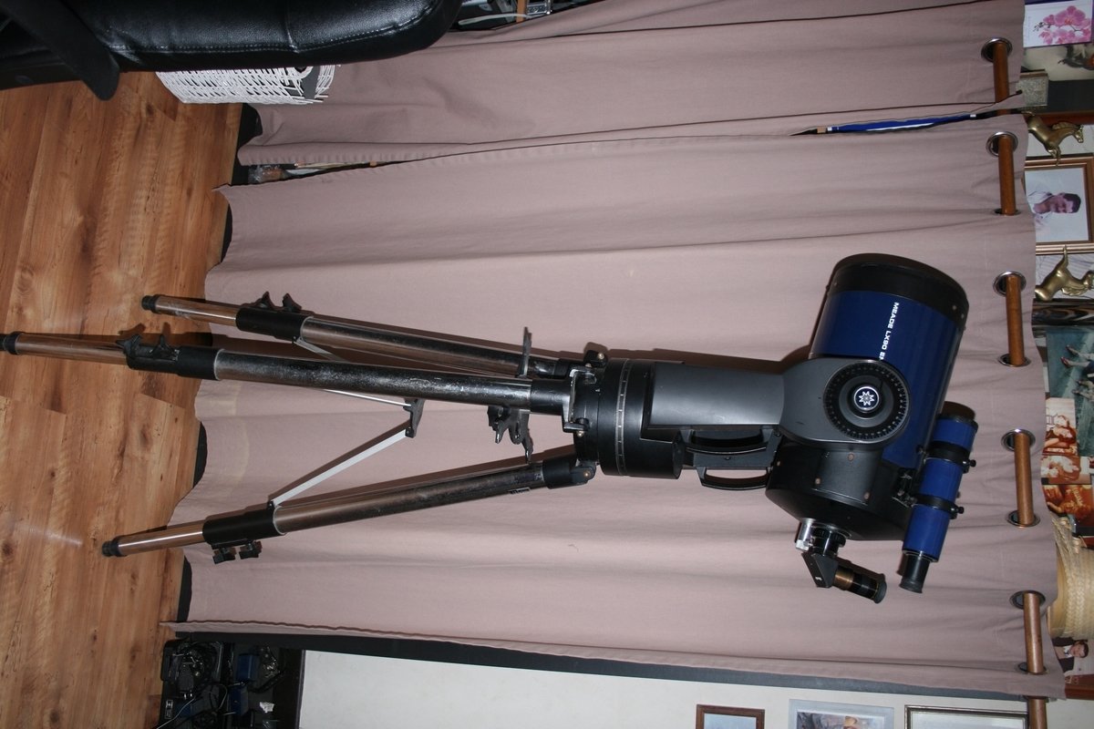

je me trouve devant un problème avec mon Autostar Meade LX90 acheté il y à 18 ans et pas servi depuis 4 années ----Je viens de changer de région et j'ai fait mon changement sur l'autostar , mais après avoir fais tous les réglage Habituel "mise au Nord et alignement à l'aide de deux étoiles " je lui demande la Lune qui ce trouve à l'heure ou je la demande en Sud Est , afin d'affiner mon pointage ---mais ! celui ci s'oriente comme ci elle ce trouvait au Sud Ouest et rien à faire après 4 soirées toujours la même chose ---Il y aurait il une personne qui pourrais m'orienter vers une solution , car je suis vraiment perdu .
Merci par avance de votre aide :confused:

Merci pour ta réponse , mais avant que je le réutilise alors que j'était en Charente Maritime je n'avais pas ce problème de décalage, ou vraiment très peux ---et je retrouve le même problème avec les objets de Messier ---Alors faut il que j'achète le cordon de connexion et logiciel pour télécharger la nouvelle version ??
Non, avant de procéder à une mise à jour, vaut mieux explorer d'autres pistes:
- alimentation: est-elle suffisante?
- nettoyage contacts raquette/monture
- train drive (à faire à une température pas trop éloignée que celle des observations nocturnes)
Bonne chance,
Patte.

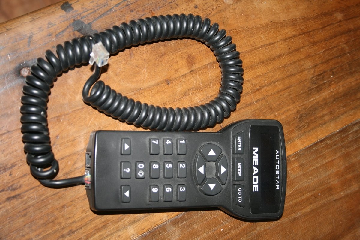

Bonjour ---Après avoir recalibré , c'est devenu complètement ouf , car quand je demande l'alignement auto , il me fait n'importe quoi , il tourne sur lui même et ne s’arrête plus , une véritable girouette
  Daddy a dit :
Lu ici : http://www.astronomyforum.net/meade-telescope-forums/127377-alignment-issues-lx90.html#post1057412644
"Because the encoders are not completely sealed or enclosed in the telescope drives, there could be grease or dirt on the encoder wheel that would cause it to loose position counts. These are incremental encoders and not absolute postion encoders. To check the function of the encoder use the Landmark feature of the telescope on a terrestrial object like a radio tower, street light, etc. It is important to only check one axis at a time, elevation or azimuth, to isolate which encoder is causing a positioning problem. Position the object in the center of the eyepiece and record the position using the Landmark feature. Now move the telescope away using only one of the axis drives about 60 to 90 degrees. Stop and then use the Landmark feature to return to your target position. If the telescope drive overshoots the target position, the problem is in the encoder because it is not reading all the divisions or increments as it is moving the telescope. The further you are away from the target, the more it will overshoot the target."
à tester ?
Après un long moment d'inutilisation, les informations contenues dans la raquette deviennent incohérentes et le fonctionnement des moteurs devient erratique. Perso, je reflasherais la raquette, gratterais les connexions avec un petit morceau de toile émeri au bout d'un tournevis pour enlever toutes traces d'oxydation sur les connecteurs, la lame d'un couteau sur les connecteurs de la prise. Ensuite, reprendre un re-paramètrage complet avec l'entrainement des moteurs, l'introduction des coordonnées, de la date, l'heure, du décalage ou non par rapport au TU.
Si ça ne fonctionne pas, il faudrait contacter un astram du coin pour le prêt d'une raquette le temps de faire quelques essais et voir si le pb est du côté logiciel ou matériel.

  Daddy a dit :
Merci qu’entendez vous par Reflasher ?? est ce que je dois faire un Reset avant ?
Le programme contenu dans la raquette arrive à perdre la boule au bout d'un certain temps d'inutilisation. Il est nécessaire de tout reprendre à zéro comme si l'appareil sortait d'usine. De plus des améliorations dans le programme de gestion de l'ordinateur ont été parfois portées par le fabricant depuis que vous l'avez acheté. Voilà pourquoi, un petit flashage ne fait jamais de mal.
1. aller sur le site de Meade pour télécharger ASU 6.0 http://www.meade.com/support/software-firmware/
2. Connecter la raquette sur le télescope, l'ordinateur sur le télescope (généralement avec un convertisseur USB/série et un câble série vers la raquette), allumer le télescope.
3. lancer ASU, l'ordinateur connecté à internet
4. lancer Update Autostar
5. suivre les instructions... Et 1/2 heure plus tard, le flashage doit être réalisé.
6. maintenant, tout est remettre dans la mémoire : la date, l'heure, le décalage Heure d'été, la localisation, l'entraînement des moteurs en choisissant une cible fixe.
7. attendre la nuit, faire un alignement sur deux étoiles.
8. pointer.

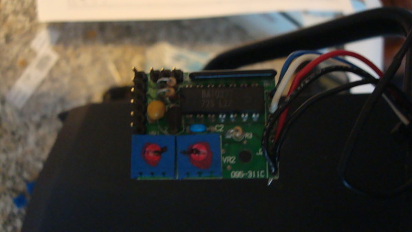

il me semble que ton probleme peut venir de ça
Remplacer les deux potentiomètres en bleu (1 tour) d'origine, par des potentiomètres linéaires 15 tours (ou 10 ou 20). Il s'agit de résistances variables (VR1 et VR2 sur les schémas électroniques). Cette opération évite à mon avis de devoir à revenir de temps à autres sur leur réglage délicat. Ce déréglage impromptu des potentiomètres, induit un moteur fou qui tourne indéfiniment (appelé LX200 runaway par les anglais). Ce qui pourrait endommager votre télescope !
ATTENTION : cette opération est délicate et doit être réalisée en respectant certaines précautions !
Modifié par Captain Flam
