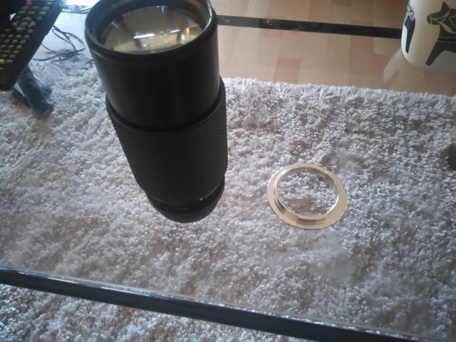

Une fois l'emballage sommaire déballé, me voici avec ma super bague en "cuivre couleur argent" :be: :

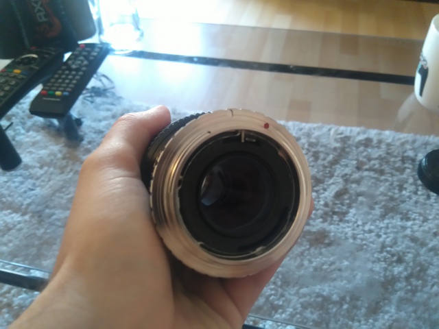

Celle-ci se monte parfaitement sur l'objectif, sans aucun jeu, légèrement en force :
On remarque la petite vis de verrouillage du diaphragme ( très malin, le diaph peut se régler avec cette lamelle verrouillée, du coup on est même pas obligé de shooter à pleine ouverture)

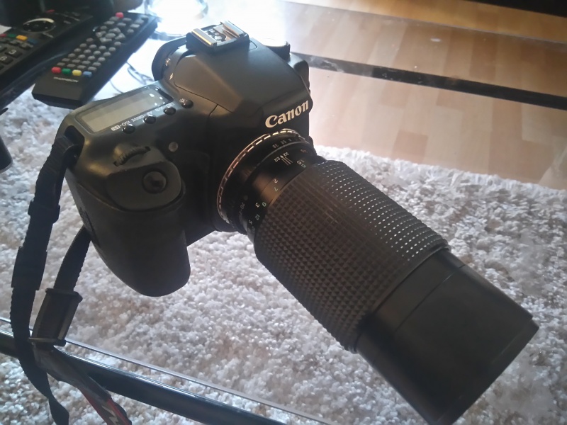

L'ensemble sur le 40D (ça donne un drôle d'effet :be:) :

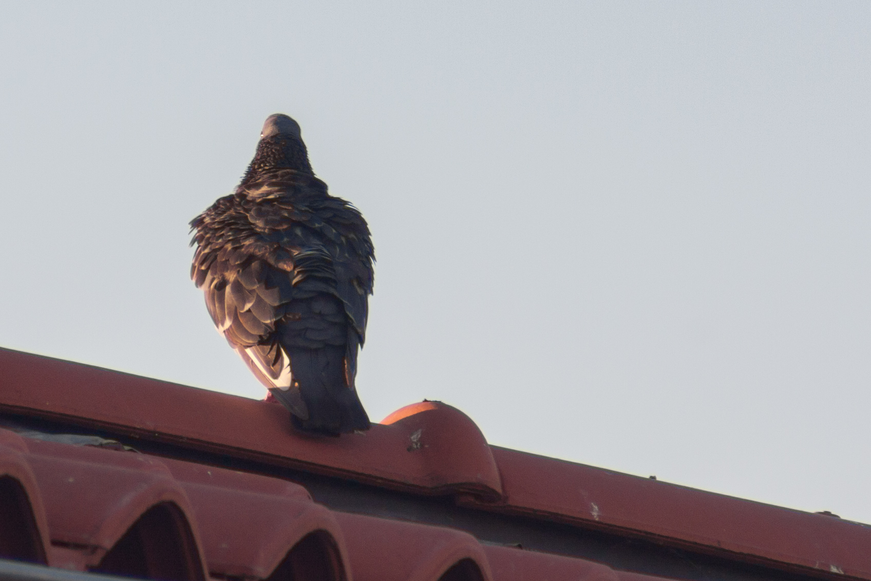

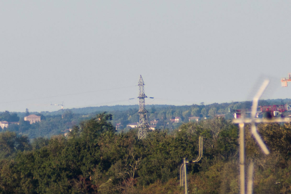

J'ai ensuite fait quelques tests depuis la fenêtre de la cuisine et en intérieur :be:, je ne mets que les crops 100% à 210mm, 400 iso :
Le pylone est à F4 à 210mm, à environ 1.5-2km de distance, le pigeon à F8
Bon, je n'ai pas mon tableau d'hyperfocale, mais de toute façon, pas besoin :
le focus à l'infini ne se trouve pas en butée de l'objectif, mais légèrement avant, la description ne mentait pas, il est possible d'atteindre le point à l'infini sans aucun problème :).
Il y avait une grosse frange bleue sur la photo du pigeon, très facilement rattrapé par lightroom
