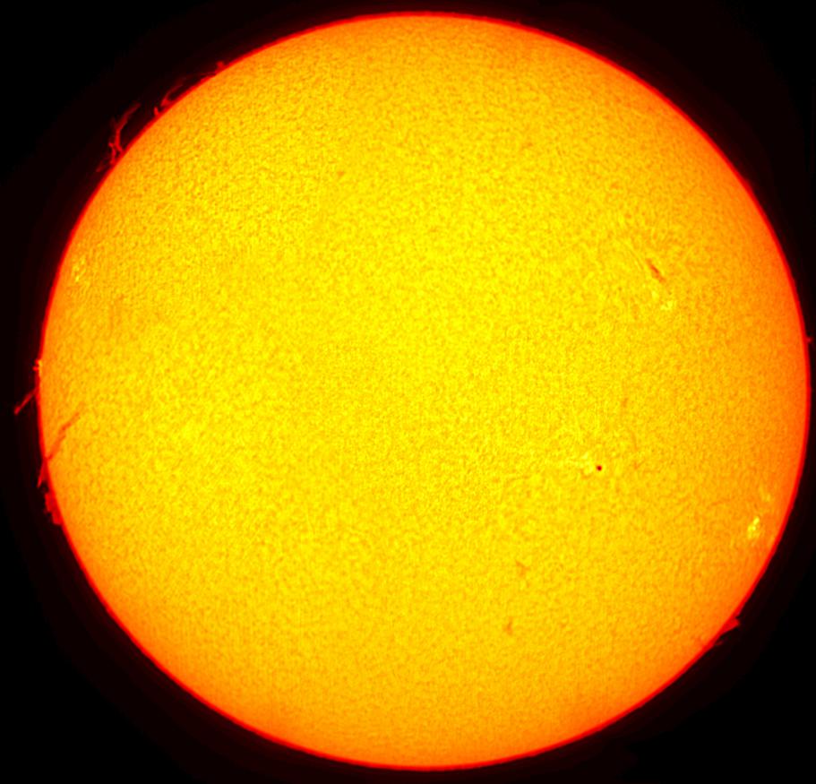

Je débute en astrophoto et redébute en observation astro tout court. Pour les observations solaires j'ai la chance de pouvoir emprunter une LUNT60 et une caméra CCD DFK 21AU618.AS. Je vous propose en pièce jointe ma première mosaïque assemblée avec 5 stacks de 1000 images à 15fps. Évidemment comme c'est ma première je suis plutôt content, notamment d'avoir réussi à capturer les flares et la granulométrie sans superposer deux expositions différentes. Je suis conscient d’un certain nombre de défauts (détails non homogènes d’un panneau à l’autre, trame, couleur contestable etc.)
J'ai plusieurs soucis cependant:
1) La résolution globale est très mauvaise malgré une gestion d'images raw du début à la fin. Est-ce lié à la taille et à la résolution du capteur 640 x 480 ? Vu que je regarde en Halpha, je me dis que seul 1 site sur 3 est effectivement utile. La limite liée au capteur 8bits semble très flagrante quant on regarde le manque de détail des flares (correct ?).
2) Je voudrais proposer des visualisations du soleil en direct dans les écoles. La taille du capteur de la DFK et sa résolution ne me conviennent pas. Pensez-vous que l'investissement dans un capteur CMOS comme celui de la ASI174MM (N&Bl) donnera des résultats très différents?
Merci de votre aide !
PS: Je n'ai rien compris à l'incorporation d'image via l'outil Constellia :cry:
Très bon début sur notre étoile,
si tu change de capteur pour un monochrome , la 174 a un capteur plus grand , en Usb3 elle doit être plus rapide , pense aussi a l'utilisation d'une Barlow si c'est pour du visuel assisté , ton matériel semble bien fonctionner donc tu peux pousser dans le détail .
Paul
Bravo c'est un très bon début !
Une camera mono est vraiment recommandée en solaire ;)
Avec ta Lunt60 et ASI174MM tu aurais :
- au foyer un soleil d'environ 800x800 pixels c'est pas mal comme taille pour une vue d'ensemble à regarder sur un écran ou TV
- avec une barlow x3 ton soleil fera en gros 2500x2500 pixels, ca dépassera forcement du capteur mais les détails commencerons à être bien visibles, les mômes vont adorer !
et tu seras au taquet des capacités de ton instrument niveau résolution !
Bonne continuation à toi ;)
Modifié par Poussin69

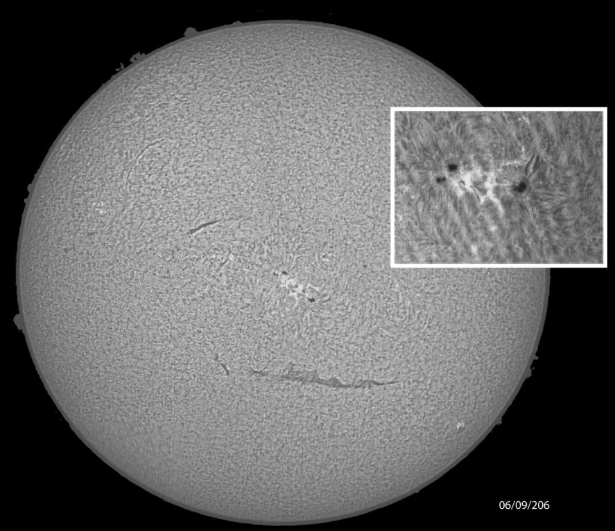

Nouvel essai ce soir vers 17.15. J'ai essayé de suivre quelques conseils glanés sur le forum. La principale amélioration à mon sens provient d'un meilleur réglage du suivi en se calant plus précisément sur le nord géographique repéré la veille. Je n'ai pas cherché à imager les protubérances cette fois-ci car la turbulence était trop importante et j'ai eu un léger voile.
Quoiqu'il en soit ma question porte sur l'encart obtenu avec une lentille x3 de barlow. On y voit bien les interférences qui me posent problème. Je n'arrive pas à m'en défaire. J'ai essayé une autre barlow et une powermate... c'est toujours là. Est-ce un problème d'alignement de la caméra dans le porte oculaire ?
D'autre part il y a un tramage verticale qui apparaît parfois, par exemple dans la quartier inférieur gauche de l'image principale.
Votre expérience et vos commentaires sont les bienvenus.

Les franges en Ha c'est la galére et encore plus avec les cmos ,il faut "tilter" le capteur , en fait tu t'emmerd.... à tout aligner dans le train optique et tu incline très légèrement le capteur , tu peux aussi voir si en tournant la ccd et la barlow dans le porte oculaire si ça ne disparaît pas, autre solution faire des flats ( pas évident sur le disque entier)
Dans les tutos du forum tu as Colmic qui montre comment faire des mosaïques ,il donne une bonne façon de faire des flats solaire .
Paul
Modifié par banjo
Aie... moi qui voulait justement m'orienter vers une camera CMOS pour le soleil ?!
Non les rotations, changements et autres n'améliorent pas la situation. Je vais potasser le tuto sur la façon de corriger par un flat (je sais comment générer un flat mais je n'ai pas encore compris comment le corriger sur les images).
