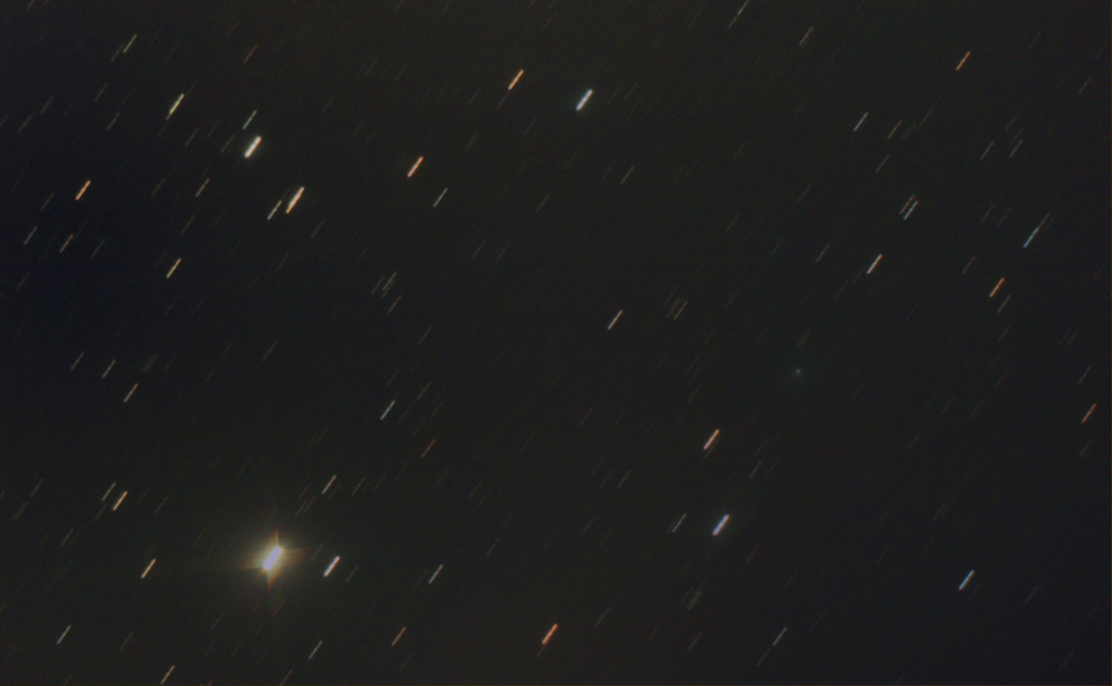

C'est au cours de la sortie improvisée du mercredi 8 juin 2016, que je ciblais cette comète. Le CROA complet est à lire en cliquant ICI.
Pour résumer : A 23 h 30 je m'attelais à la mise au point, MAP assez rapidement acquise sur Denebola, l'étoile beta de la constellation du Lion. Puis j'ai cherché ma cible, là aussi assez facilement, car tout à côté de l'étoile omicron de la constellation de la Vierge, parfaitement visible à l'œil nu. Il s'agit de la comète 9P/Tempel. Le temps de faire le cadrage à ma façon, et je lançais des poses d'une minute, ne sachant pas à quelle vitesse se déplaçait cette boule de neige sale. A 2 h, la comète était basse sur l'horizon et j'arrêtais ma prise de vue pour lancer les darks.
J'ai tenté d'empiler sous DSS pour avoir la régistration sur la comète et les étoiles mais l'image qui en sort est assez pourrite… du coup, je suis restée sous IRIS
La photo finale montre donc la discrète comète (au milieu à droite) sous la forme d'un trait qui montre son déplacement sur 1 h 15. La brillante étoile en bas à gauche est "o Vir". Quelques faibles galaxies sont également visibles. Et je peux donc dire : une de plus à mon bestiaire même si ce n'est pas l'image du siècle ;)
Photo prise le 8 juin 2016 à Saucats (33) – Canon 350D défiltré (avec correcteur de coma) au foyer d'un Newton 150/750 sur monture Orion Sirius EQ-G motorisé (sans autoguidage ni goto).
74 poses de 60s – 15 DOF – ISO 800 – IRIS et Toshop.
Cliquez sur l'image pour voir la full en tiff.
Régistration sur la comète

Sympa !
Tu as une fonction sous Iris qui permet de faire la registration sur la comète :
tu commences par calculer le déplacement horaire du pixel central en XY (pixels) entre la première et la dernière image de la série, puis tu utilises :
TRANS2 qui réaligne les images
enfin tu additionnes la nouvelle série d'images et c'est fait.
Cinq minutes avec un peu d'habitude. Les étoiles apparaissent sous forme de traits mais la comète ressemble à une belle chevelue.

Voilà, c'est fait... cela m'a pris toute une soirée mais j'ai compris comment faire pour une prochaine fois...
Je me suis bien pris la tête car sur les brutes, la comète était à peine visible... c'était chaud pour faire un petit rectangle sur la première et la dernière image... mais j'ai réussi et j'ai mis le résultat au premier post.
Encore merci pour le conseil Chrismlt :) Et merci à BGI pour le tuto ;)

Bien joué !
Si tes images de comètes sont un peu faibles sur les brutes, tu as toujours la possibilité de modifier les niveaux d'affichage à l'extrême avant la mesure.
Sinon, autre méthode : tu alignes les images brutes sur les étoiles, comme tu avais fait initialement, puis tu mesures le décalage en XY directement sur l'image cométaire qui forme le petit trait selon la registration stellaire ; cela donne la même valeur de décalage et ça va donc aussi bien.
