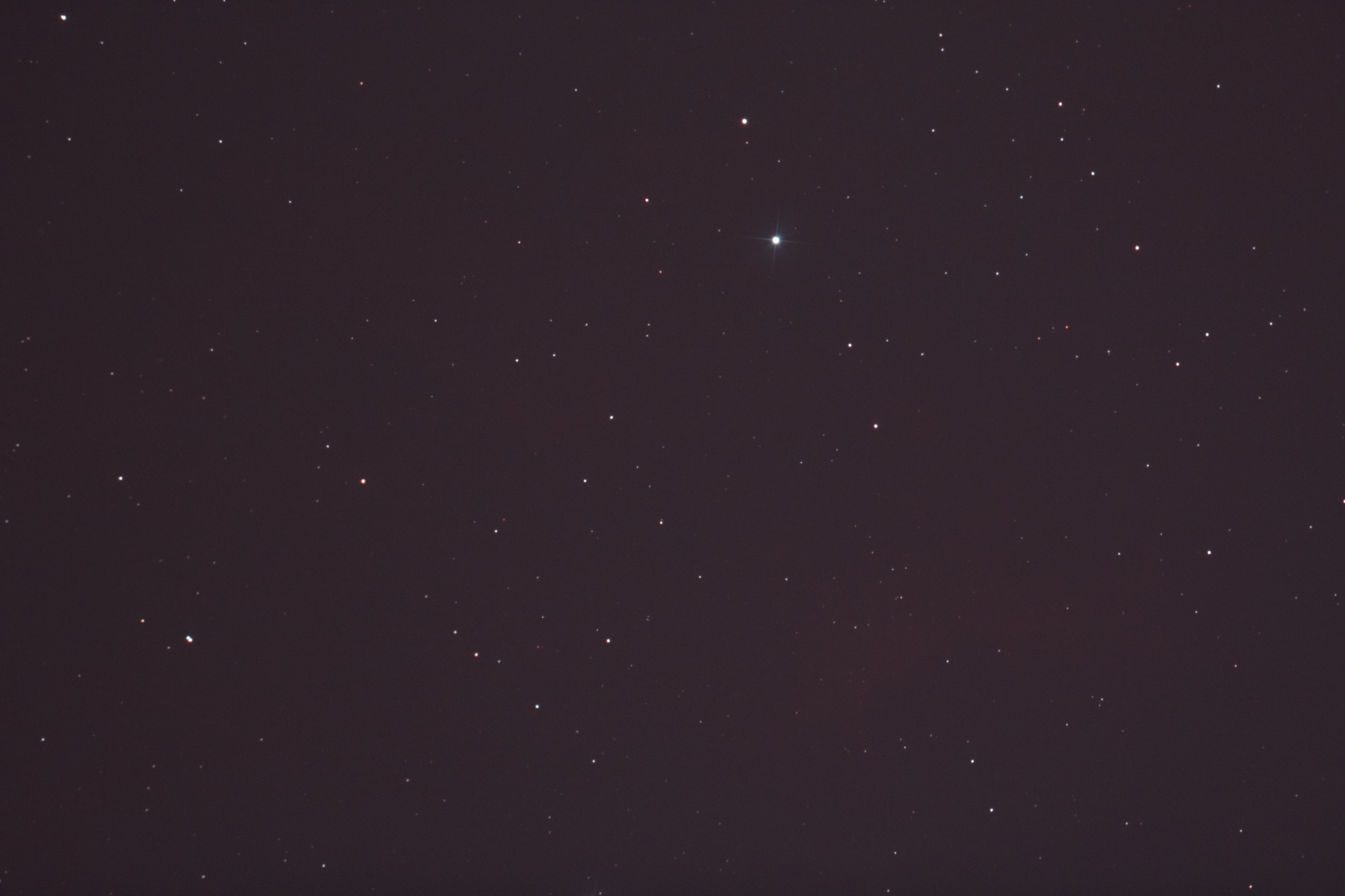

En fouillant mon DD je suis tombé sur une série de poses du 30/10 ou j'avais fait un petit test...Tenter la Nébuleuse du Pélican avec mon 200/1000,à cette focale je me demandais si cela marcherai(surtout comment traiter un fond de ciel saturé de Ha:?:).
Le ciel était moyen avec des nuages d'altitude et le cygne était vers l'ouest donc quand j'ai vu les premières brutes j'étais loin d'être enthousiaste:
une brute de 60"à 800isos:

Ben finalement, on voit bien le volatile. ;)
L'image est forcément bruitée avec si peu de poses, et le format bizarre pour un APN.
Pour faire mieux il te faudra l'autoguidage parce que là, les étoiles sont allongées.
Merci Orion!Effectivement c'est bruité surtout en bas à droite,j'ai un souci d'électroluminescence avec mon capteur j'essaie de résoudre le souci,à savoir si ça vient de la chaine optique et qu'a cet endroit le capteur reçoit un peu moins de lumière ou si ça vient du capteur lui même.
Concernant le format j'ai du croper aprés le pré-traitement ,la monture a légèrement bougé durant l'acquisition donc j'étais pas tip top à la fin de l'alignement.
Quand au guidage j’espère pour bientôt c'est mon prochain investissement!:)
Merci Ryo!:)
Je pense pas que cela vienne des darks , éventuellement les flats qui n'ont peut être pas fonctionné à 100% dû peut être un petit problème de collimation.Le sujet avait déjà été évoqué dans un autre topic et plusieurs pistes s'étaient dégagées dont celle là.J'essaie de corriger le tir mais c'est pas évident du tout,j'irai surement demander conseils chez OU quand j'irai acheter mon système d'autoguidage.
