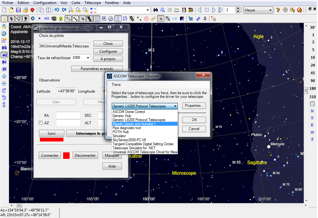

Bonjour Bedros , et bien un fois le cable branché et la monture allumé et initialisé , je lance stellarium , carte du ciel ou audelà ,je ne suis pas sur du driver pour ma monture , j'utilise les drivers ascom.
j'ai bien selectionner le bon port mais rien !!!

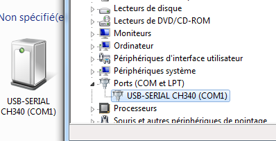

Convertisseur rs232/USB : ( j'ai télécharger le driver fournis en bas de page.http://www.ebay.fr/itm/Cable-Adaptateur-Convertisseur-Usb-Vers-Db9-Serie-Rs232-Rs-232-Adapter-Neuf-232-/272054422995?hash=item3f57b50dd3:g:4sAAAOSwImRYICsi

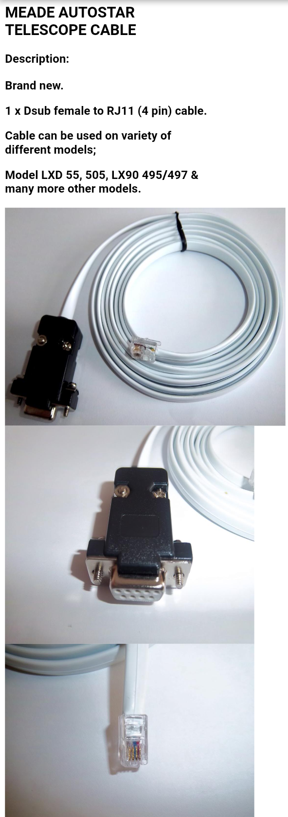

Câble RS232 / RJ11 : 311312Screenshot201612171635441.png
Les Drivers ASCOM que j'ai : 47597114dd.png

Le port est ok !non? :78236591dd.png
pour les erreurs : voila ce que j'ai a chaque fois "l'accès au port COM 1 est refusé"ou sinon rien ne ce passe et rien ne fonctionne ...

1 le convertisseur USB rs232 est bien reconnu.
2 le câble USB rj11 est juste un câble normalement il n'y a pas de pilote à inséré. Si tu de visse le db9 tu verras il n'y a rien dedans les fils sont soudé directement au db9.
Question ou branche tu le rj11 normalement il se branche sur la raquette en dessous attention pas à la place de celle ci mais en dessous il devrait avoir un connecteur servant aussi pour la mise à jour de celle ci et au pilotage.
Cela devrait être spécifié sur ta doc.

oui le convertisseur USB rs232 est bien reconnu

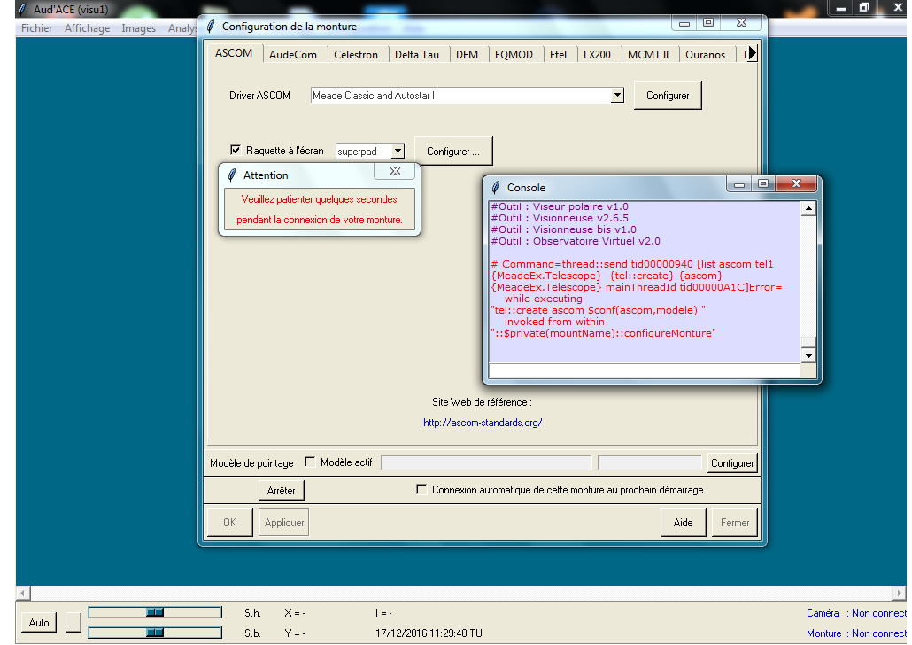

j'ai meme essayé les driver ascom sur carte du ciel et audela mais nada aussi !!!

Tu as téléchargé le driver ascom mais as tu téléchargé la plateforme ascom qui va avec?

je viens de faire des essais mais ça ce connecte et ensuite j'ai "erreur:MS" sur carte du ciel.
sur stellarium nada ! pas de réticule meme si cela ce connecte!!
