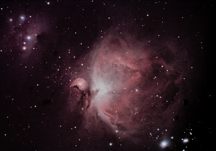

Ma première nébuleuse d'Orion prise cette nuit dans des conditions d'humidité importantes mais un ciel transparent en IDF.
Darks et flats fait mais un peu baclé je l'avoue car à 3h j'en avais plein les bottes mais c'était un essai, je corrigerais la prochaine fois. Idem pour l'expo j'aurais pu poser plus longtemps.
Conditions de prise :
Lunette SW 100ED sur monture AVX et autoguidage à la Kepler 60/240 et caméra zwo120mc
APN Canon 1000d défiltré partiel + filtre CLS et toutes les prises à 800 iso
40x15s pour le coeur
10x1mn pour les extensions
4x3mn
2x5mn
Traitement sous Photoshop Element 14 des trois brutes (coeur, extensions et ensemble) puis fusion des calques.
Les couleurs sont réglées par rapport à mon pc portable donc je m'attends au pire :)
Merci d'avance pour vos commentaires/suggestions.
Bonne soirée
Serge

C'est une entré en fanfare ça ! :) Jolie première et bienvenue parmi nous :)
Je rejoins a_centaure concernant le cœur. La, j'ai l'impression que tu as essayé de l'éteindre un peu au traitement, mais je pense qu'en jouant un peu plus, tu peux réussir à garder de la définition sans trop cramer la zone.
Poue les darks, j'utilise une technique simple, qui permet de pas se prendre la tête à côté de l'apn. Quand j'ai tout fini, et que je rentre, j'évite de faire chauffer l'appareil (bon facile, j'ai 8m à faire), et je le mets directement à la fenêtre, du bon côté du volet pour qu'il soit protégé, et je lance les darks avec l'intervallomètre.
Merci à vous deux et ok pour le coeur, je vais tenter de faire ressortir encore un peu plus de détails.
Bonne nuit
Serge

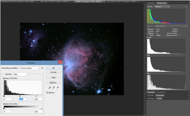

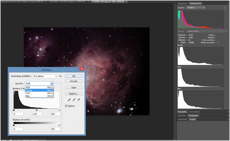

Je rejoints mario, pars de ta premiere image, affiche l'histogramme, lance le reglage des niveaux et en te fiant a l'histogramme que tu as sous les yeux aligne chaque couleur pour que les courbes se superposent.
Sur ta première photo on voit sur l'histogramme que le rouge est dominant. Donc tu ouvres le reglage des niveaux, dans la liste tu choisis rouge et tu ajustes pour aligner aux autres couleurs :)

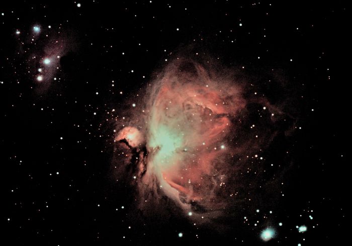

apres réduction du rouge c'est un peu mieux
Voila et ainsi de suite tu joues sur chaque couleur pour aligner au mieux. Tu peux aussi jouer avec les courbes pour avoir une meilleure précision sur les tons clairs moyens ou foncés. Ou encore par la balance des couleurs. Plein de solutions :)

Belle M42 :wub: avec correction du rouge.
