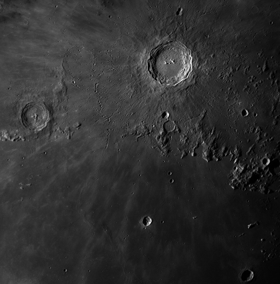

Voici quelques images du 9 12 16 faites avec le C9XLT monté sur la CG5. Les avis sont pris au foyer avec la caméra zwo asi 120mm. J'ai empilé environ 700 images sur 3000 avec AS2 et terminé le travail avec régistax. Elles arrivent un peu en retard car je galérais pour poster mes photos sur le fofo. Maintenant c'est bon j'ai trouvé la méthode qui me convient.
Superbes images bien détaillées, bravo Guy. Par contre, je ne sais pas si cela vient de la compression ou de l'hébergement mais il y a de la trame sur les mers ?
Elle est particulièrement visible sur Platon-Cassini !

+1 comme Will bravo.
Belle finesse mais moi aussi je vois la trame :confused:
Je viens de retraiter l'image tiff de Platon pour voir et je pense qu'effectivement c'est la compression qui me donne ces trames! Quelle serait l'astuce pour éviter cela? Merci de vos commentaires et remarques car ce sont elles qui me font avancer, progresser!
Merci Ryo! Mes images je précise sont un peu trop bruitées à mon goût mais bon...C'est peut'être ça qui me fait aussi cette texture à la noix??

Pour la trame, est-elle visible sur tes images avant de les héberger voire avant de les convertir en jpeg ?

Non comme j'ai dit un peu plus haut j'ai refait un tiff de Platon avec registax et l'image obtenue est beaucoup moins dégradée. C'est quand je l'enregistre qu'elle se dégrade. Mais bon, mes images sont qu'en même bruitées alors cela ne doit pas arranger les choses!
Tu aurais une version stackée en sortie d'AS!2 pour voir si cela est présent dès l'acquisition (PNG) ?
Wahoo, c'est absolument SUBLIME :wub::wub::wub:. Tes 3 images sont vraiment belles et très détaillées comme dit plus haut. Par contre, je ne vois pas ou se trouve la trame :b:
Oups pardon j'étais passé à côté. De très belles images encore une fois :-)
C'est bien un PNG non traité mais juste à la sortie d'AS!2 ? Je trouve qu'il support mal les ondelettes et même très rapidement. Il s'agit d'une seule image où d'un stackage de plusieurs centaines d'images ?
J'ai regardé ton image en détail et je dois dire que la résolution est excellente. Mais il y a l'apparition d'une trame dès les premiers traitements, bizarre !
J'avais fait une boulette ma png sortait de régistax Wilexpel en voici une d'AS2!! C'est une tiff mise en png. Pour ceux qu'il veulent s'amuser à la traiter.

Et Voilà attention à la compression Jpeg de la galerie du forum qui tue les images.

Je pense que l'explication vient du fait que l'image a été faite au foyer et que la trame arrive rapide lorsque l'on tire sur les ondelettes mais je peux me tromper, d'autres auront peut être une meilleure analyse. Je pense qu'il faut traiter en douceur même si c'est moins tape à l’œil, dans ce genre, ça plaît où ça ne plaît pas, tu es le seul a décider du rendu de tes images, par contre le traitement hard fait ressortir la trame disgracieuse :

... pour les trames je ne sais pas dire... je ne les distingue qu'à peine sur mon écran. Ton avant dernière photo me plaît bien en tout cas ;)

Les flancs des montagnes à côté de la Vallée des Alpes sont bien lumineux! Cramés, tu as mis trop de lumière.
