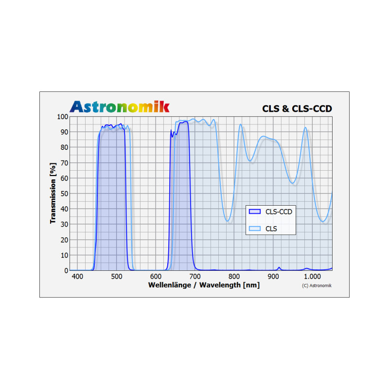

Voici les courbes CLS et CLS CCD
Sur un réflecteur (type newton sans correcteur de coma), le CLS peut suffire. Mais pour 20€ de plus, autant prendre le CCD qui coupe l'infrarouge.
Par contre, attention à ce genre de filtre:
- ça mange du signal, donc longues poses prévues (je vois que tu es en autoguidage, c'est bien).
- sur les galaxies, ça peut aider un poil si ton ciel est vraiment pourri, mais ça n'est pas miraculeux. La plupart du temps, c'est mieux sans
