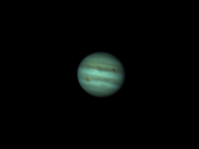

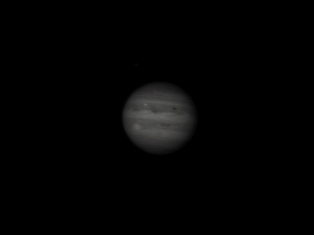

Ecoute la première fois du moins avec Jupiter ( voir image pourrit du dessous) cela avais fais chuter les fps mais lors de mon essais avec Venus je n'est pas vu de différence bon c'est vrai que je ne métrise pas l'asi pour l'instant.
Un exemple de mon essais je n'est pas publie car tu vas voir cel n'est pas terrible pourtant en ir pass on voit quelques détails sympa:)

Venus est plus brillante c'est pour ça que t'as remarqué de différences, mais par contre avec Mars, Saturne ou Jupiter qui ont une magnitude inférieure c'est sûr qu'il y'aura une perte de fps.
Ta version monochrome c'est avec le filtre IR ? Elle est sombre oui, mais super détaillée et contrastée :)
je me demande si je n'est pas du Tilt car l'asi est bien plus lourde que la qhyii5l.
