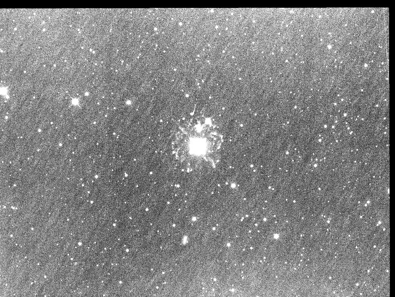

J'ai tenté d'empiler avec PRISM ( 2ième essai), voici un cumul de 20 poses de 4 mn sursaturé pour que l'on voit bien le problème.
J'ai voulu reproduire l'experience sur DSS mais ca plante, on dirait qu'il n'aime pas les brutes de PRISM.
Je ne vois pas cela sur les unitaires et avec ou sans bias/flat c'est pareil (il n'y a pas de dark pour lexperience), ca a été réalisé avec dithering.
J'ai tenté divers choses sans succès, une idée ? (le problème est le fond de ciel )
merci
Modifié par laulau
Pas de dark dis tu ? Et bien je dirai que la prochaine fois il faudra que tu fasses des darks... c'est justement à ça qu'ils servent.
merci de ton idée, j'ai imagé ave la meme ccd il y a 6 mois sans darks pour l'essayer, (je venais de la recevoir) empilé avec dss et je n'avais pas ce problème, des poses de 15 mn HA comme celle ci.
Je ferai des darks bien entendu pour obtenir un résultat.
EDIT :
Trompé sur l'intitulé, celles ci sont des poses de 15 mn ha, j'ai le même prb avec mon premier essais sur GAL qui sont des poses de 4 mn
Modifié par laulau
une 383l+ donc kaf8300, le capteur est neuf, j'aurais tendance à penser à un prb de prétraitemet vu que je ne vois pas cela sur les poses unitaires.
Modifié par laulau
