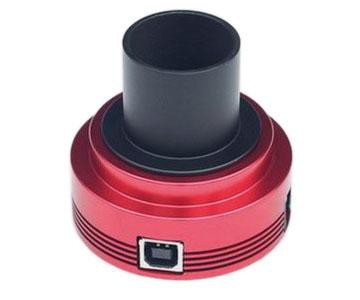

Je vois que tu utilise une caméra Perl, avec ce genre de caméra, il n'est pas possible jusqu'à un certain seuil de diminuer en luminosité (contrairement au CMOS moderne) de plus elle utilise un algorithme de pré-traitement qui empêche d'additionner les images correctement (pour les vieilles Perl CCD).
Mon potos d'astro en avait une, et moi j'avais le même souci avec la Bresser ocular cam (CCD) impossible d'imager le soleil sans filtre lunaire !
Du cout je me suis tourné sur une ZWO:
