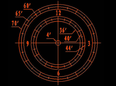

En regardant la doc et le viseur polaire, je me demande ou il faut placer l'étoile polaire en faisant la mise en station?
Je suis vraiment habitué au viseur Skywatcher, qui comporte un petit cercle. Ou j'ai l'impression que je loupe quelque chose.

je viens de me procurer la monture CEM60. C'est sans doute le même système. C'est la raquette de commande qui va t'indiquer précisément où tu devras situer l'étoile polaire. Sur l'écran apparaîtra un cercle avec une ligne telle une aiguille de montre.
Dans la raquette tu vas dans le menu "alignement" puis "position of polaris", ca va te donner l'heure et le radius pour placer la polaire.
Il te faut a l'aide de la raquette mettre 12h en haut comme sur ton image, tu approche la polaire comme sur les skywacher et tu vérifie que tu est bien dans l'axe des 12 heures en montant et descendant la polaire le long de l'axe 12h à l'aide de la vis de réglage de latitude.

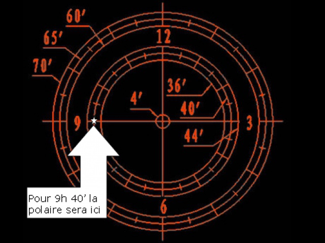

Ensuite dans le VP tu n'as plus qu'a répercuté l'heure par ex 12H sur l'axe 12h et le radius par ex 40' sur le cercle correspondant à 40' sur la ligne 12h, C'est pareil si par ex 9h et 40',
Edit: tu place par ex la polaire sur 9 h et sur le cercle 40' avec les vis de réglage de latitude et d'azimut.
Modifié par eric30

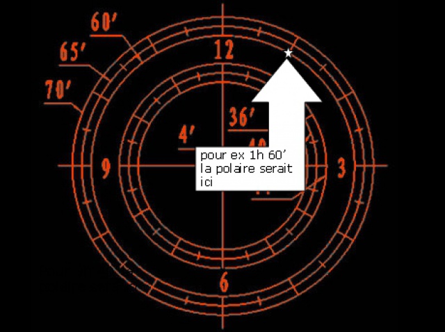

Autre ex pour 1h 60' :
Edit: Oups erreur, ca correspondait à 12h30, 60' .
Voilà la bonne position pour 1h 60' :
Modifié par eric30

Je n'ai pas de raquette avec cette version. Mais les indications ci dessus m'on permis de me rendre compte d'une chose. Le viseur ne peut pas pivoter, c'est donc logique d'avoir 12h a 12h et de faire le réglage en fonction de ça.
Super merci a tous!
