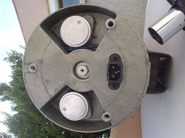

Dis moi, sous la base, tu a une prise "d'origine" (3 plots quasiment alignés au standard US) ou bien un adaptateur Européen comme celui çi ?

Pour la connectique c'est une prise dont les 3 connecteurs sont presque alignés contrairement a la prise normalisée que tu as mise en ligne.
Très beau !
Et visiblement bien entretenu, ... et bien "tuné" avec la queue d'aronde bien pratique et le "chercheur" qui remplace le malheureux 6x30 (c'est la première chose qui m'a frappé avec l'Ultima, c'est son excellent chercheur 8x50) !
Moi j'avais changé le connecteur d'alimentation parce qu'une fois je me suis retrouvé loin de chez moi en ayant oublié le cable ... je me suis promis de ne plus me faire avoir ! Un coup de dremel, de la colle, et voila une prise plus standard ;)
