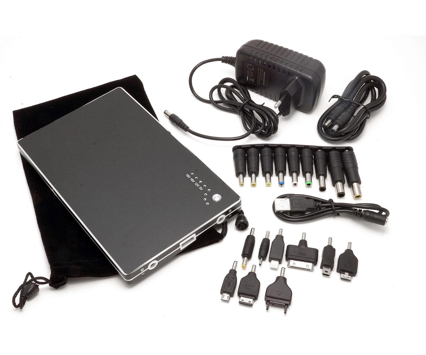

Je souhaiterais savoir si certains utilisent ou ont utiliser ce type de powerbank notamment en 20 000mAh et 45 000 mAh avec quel matériel.
Pour ma part part j'ai le 10 000mAh mais uniquement pour la monture.
http://www.teleskop-express.de/shop/product_info.php/info/p6869_TS-Optics-20000-mAh-ultra-flat-Powerbank-for-CCD--mounts--mobile-phone-----.html
Merci
les retours m'intéressent énormément !
Vers Ste Maxime un club présent lors d'une démo solaire, n'utilise plus que cela. Pour la monture le 10 000 mAH tiens largement la nuit.Je l'ai donc acheté.
Dans la description du produit : "Note: The higher voltages of 12 V and more are produced by an internal voltage converter whose working frequency is not totally blocked. These voltages are suitable for more simple consumers, but not for sensitive systems like GoTo mounts or CCD cameras. Here, we recommend classic powertanks or (sealed) lead acid batteries."
Pour alimenter une monture c'est pas top du coup. Mais pour tout le reste, c'est plutôt sympa.
Cela m'avait échapé, du coup après avoir enlevé la monture, apn et caméra il ne reste plus grand chose..
Peut être les roues à filtres mais je connais pas leur tension.
