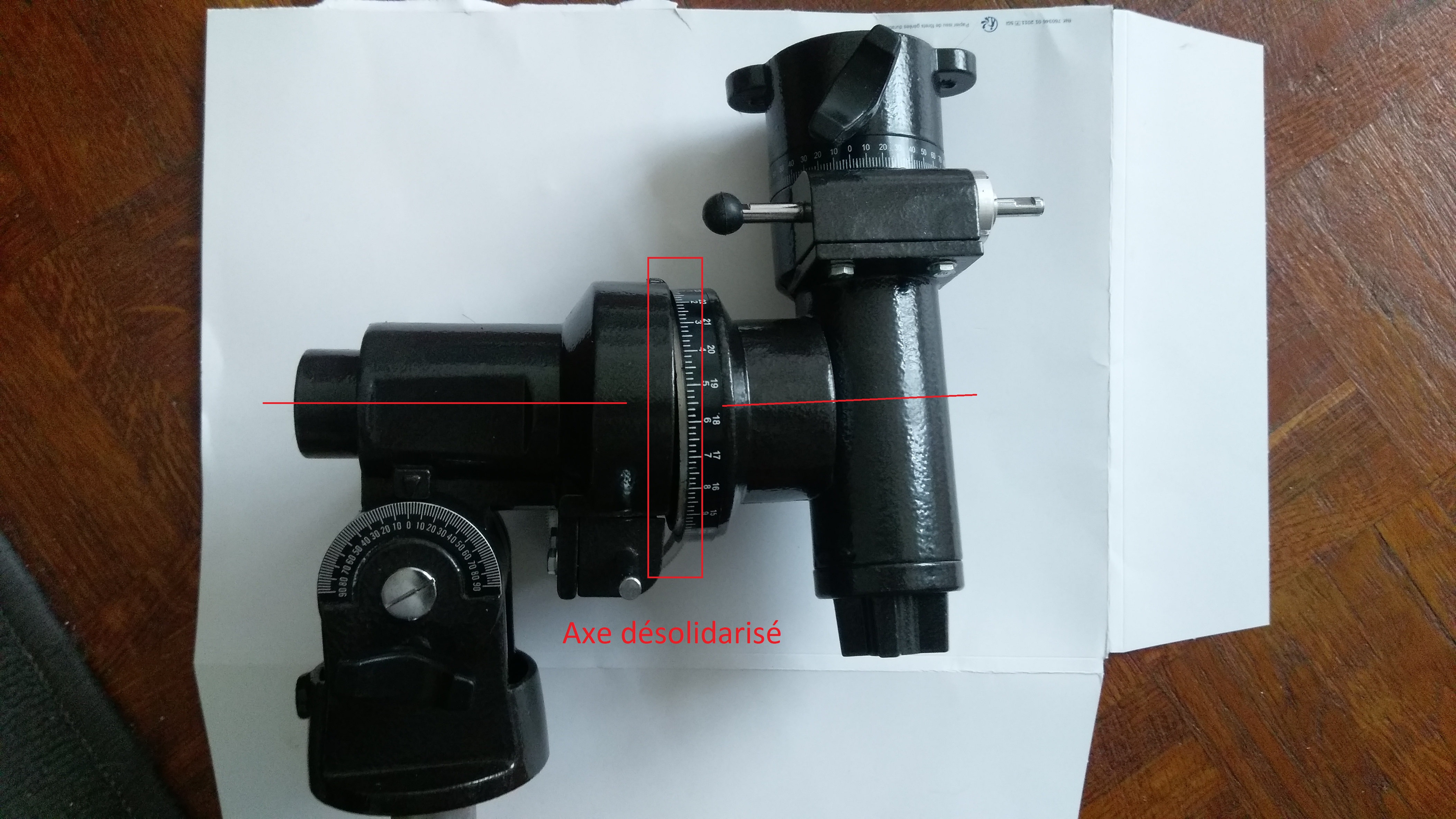

Donc pas possible puisque la tige passe a travers trois pièces du même diamètre... je crois vraiment que c'est mort. Tanpis. Je vais continuer a chercher! :)

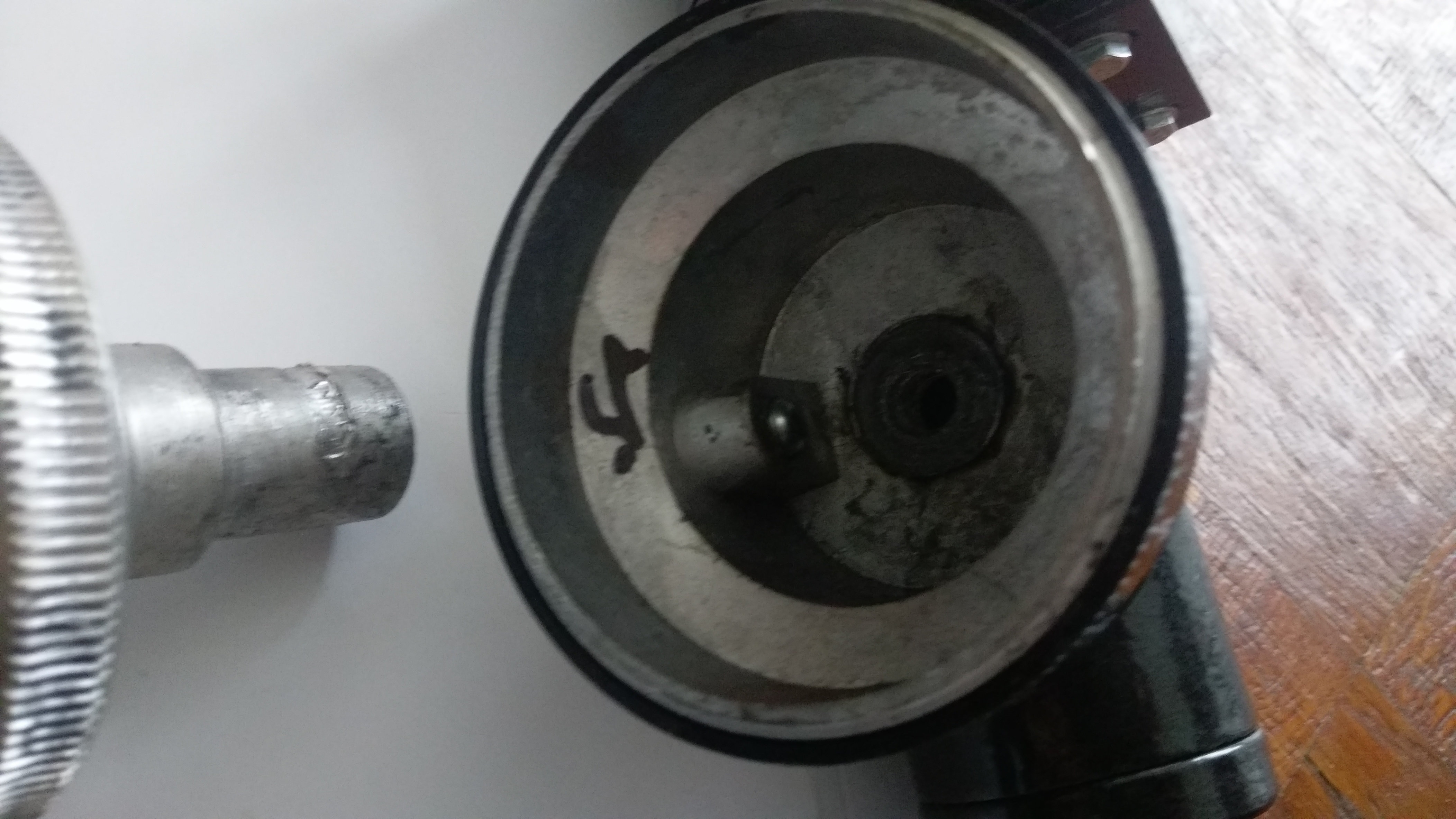

A la demande générale :be:

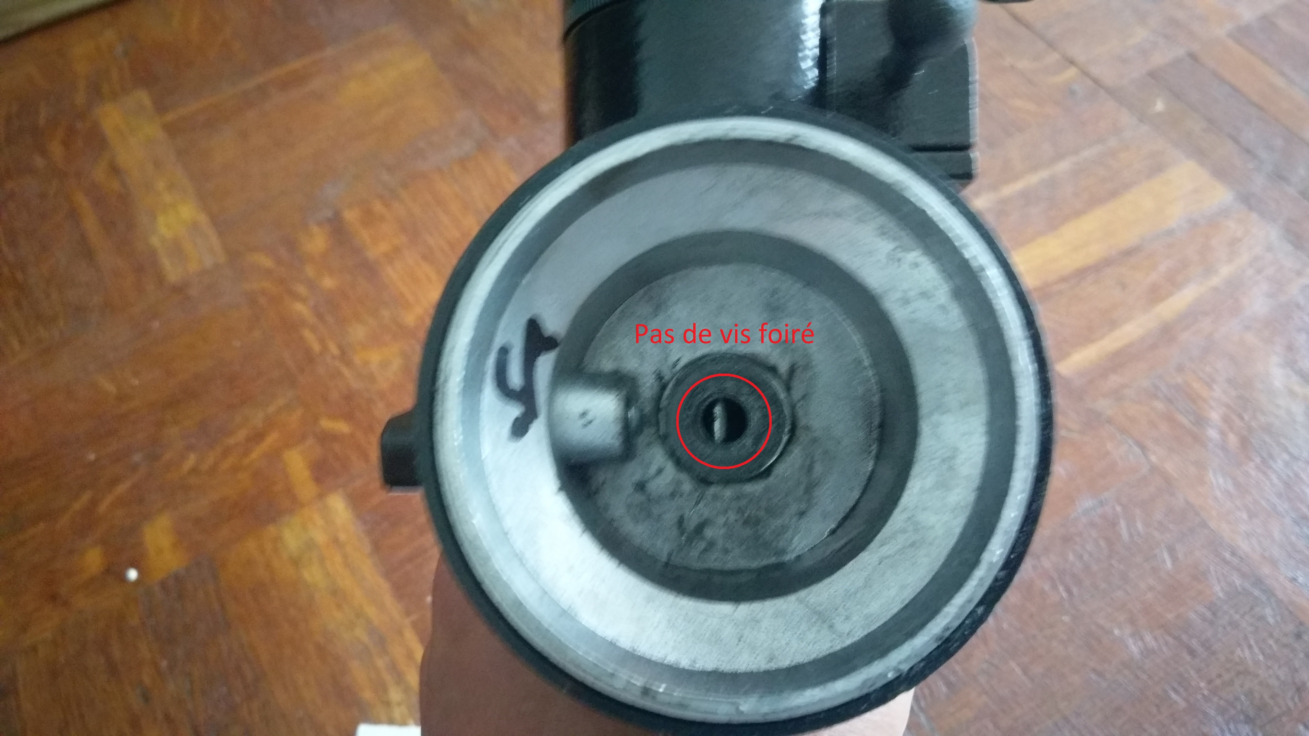

Voila ce que ça donne. Sachant que le pas de vis est tellement foiré que la vis passe à travers presque librement...

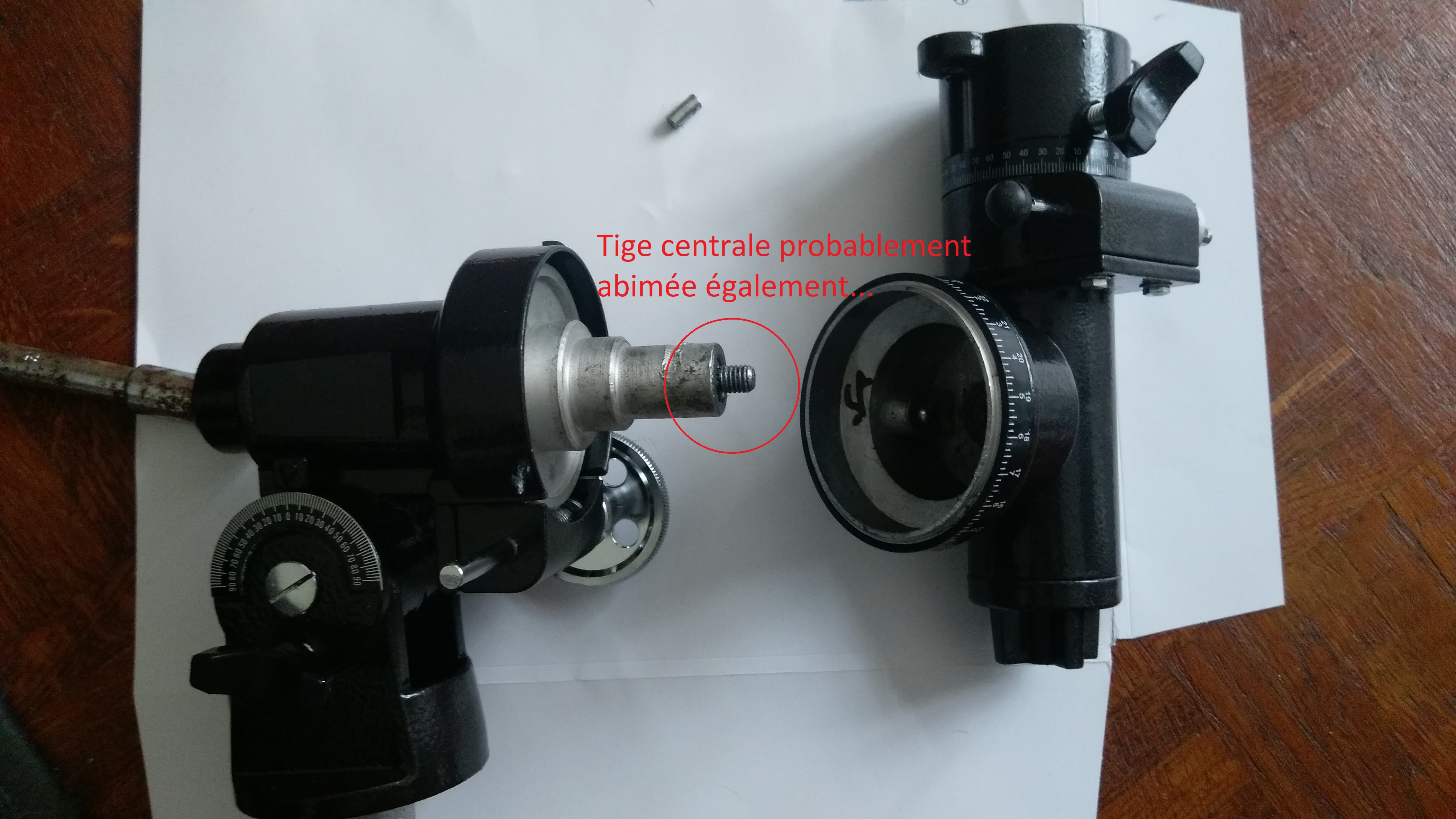

Je ne peux pas perçer aussi facilement, l'axe de déclinaison traverse la partie supérieure du logement... donc impossible de ressortir. Sinon j'avais pensé à essayer de glisser un écrou à l'intérieur pour aller chercher la vis centrale...
Je ne pense pas que la vis centrale soit foirée en fait... Je pense vraiment que c'est la partie femelle en acier mou.
"Autre option : tu scies le pas de vis de l'axe et tu taraudes un nouveau filetage dessus (attention acier = métal dur) Normalement, le diamètre de l'axe étant plus gros que son logement dans la monture, ca te permettrait de retarauder celui-ci pour l'ajuster."
Ca raccourcirait la vis... et elle arriverait plus jusqu'au logement femelle. De toutes façon c'est pas la vis qui pose problème. :/

Pour moi la solution serait de tarauder le pas de vis femelle, ou d'acheter une vis identique mais plus longue afin de dépasser le logement et attraper le bout avec un écrou. Mais v'la le boulot pour une monture que j'ai finalement eu gratos... :D

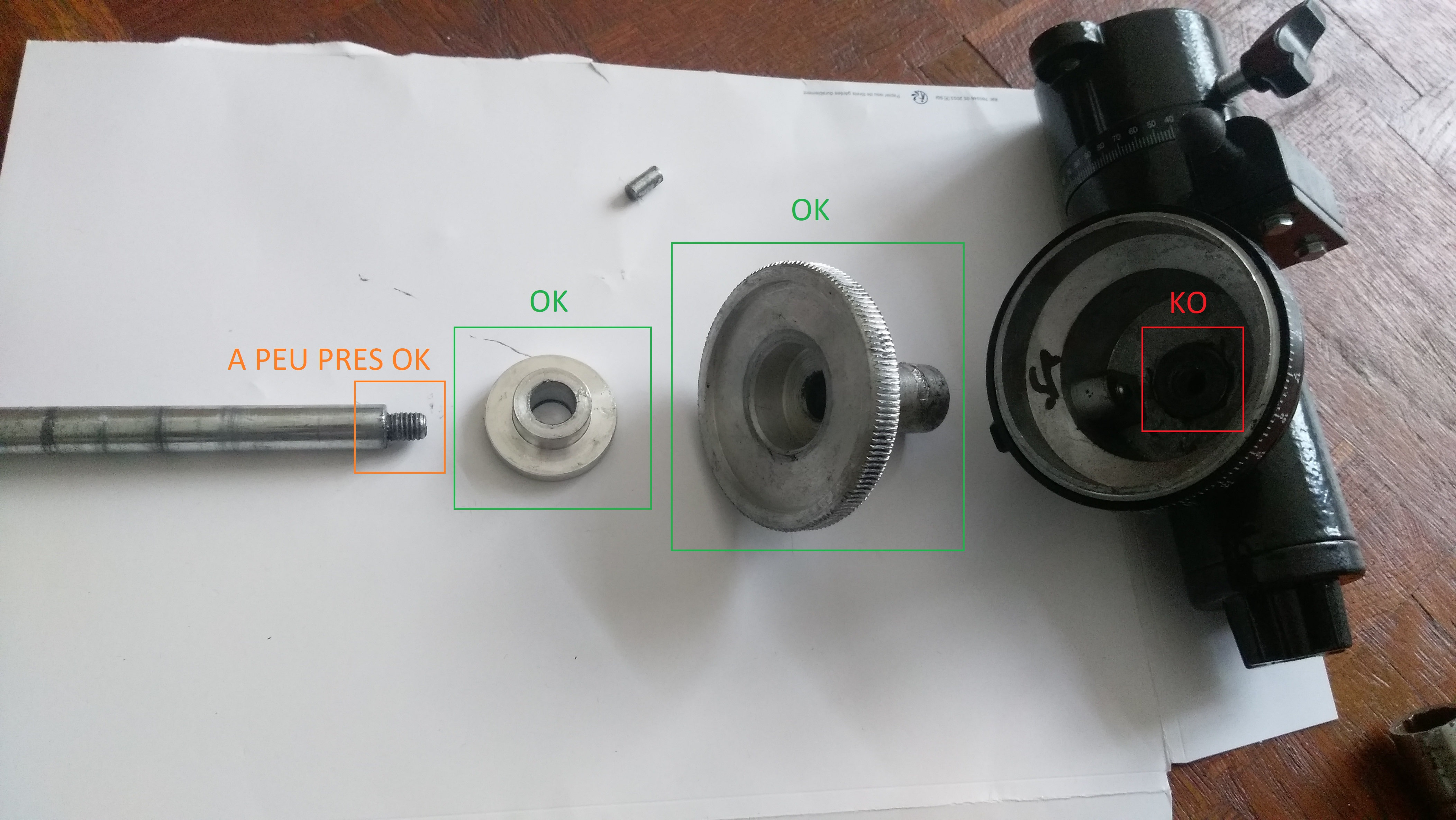

C'est quel diamètre la tige, M10 ou M12? on pourrai agrandir le trou et y mettre un insert pour visser la tige filetée, voir une boîte de mécanique générale pour le faire...on peut réparer.

Je pense que l'helicoil est une solution intéressante!! Je connaissais pas! Je savais qu'on pouvait tarauder mais pas réinsérer un insert fileté... Cool!
Faudrait que je trouve une boutique de mécanique générale à Rennes, ça semble faisable! :cool:
la tige de la vis fait 12mm de diamètre, mais le filetage au bout c'est du 7mm...en prenant les cotes extérieures quoi! :)
