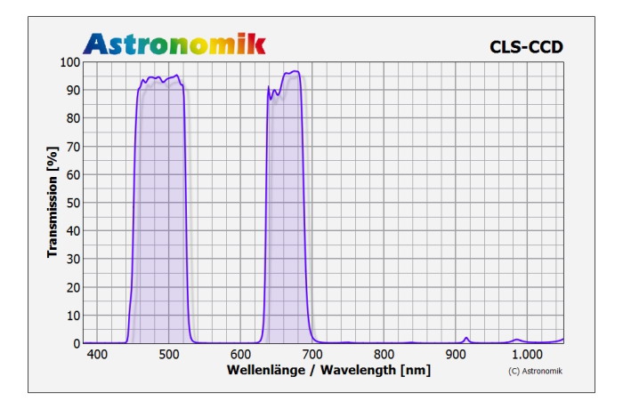

Bonjour, techniquement, cela doit être possible avec un cls clippé à l'apn et une roue à filtres. Mais j'imagine le montage inutile puisque la plupart des autres filtres sont plus restreints en bande passante que le cls donc le cls devient inutile. A voir avec les calés du forum.

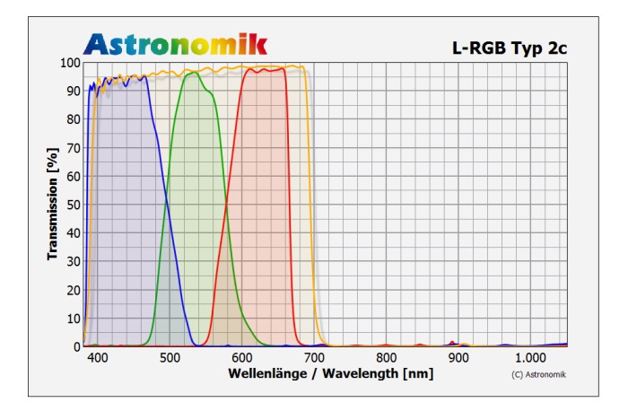

ça se tient
mais pour le RVB c'est peut etre différent?
Il suffit de superposer la courbe du CLS par dessus les courbes des RVB, et tu auras ta réponse.
C'est très simple.

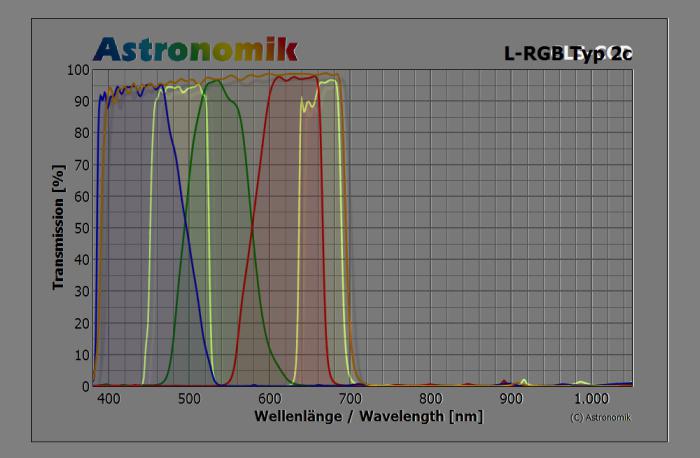

Et en superposant les deux :
On dit merci qui ?
Même sans clips à l'APN, c'est possible.
Il suffit que le CLS soit vissé sur la douille de la RAF.
Maintenant, ce montage a t'il un réel intérêt ?!
Certainement pas avec des filtres comme le H-alpha, etc...
Peut être une diminution de la PL avec des filtres LRVB, mais je pense que les inconvénients sont plus importants que les avantages.
Il faut voir si quelqu'un a essayé.
Edit: CecilKris démontre qu'un dessin vaut tout un discourt !
