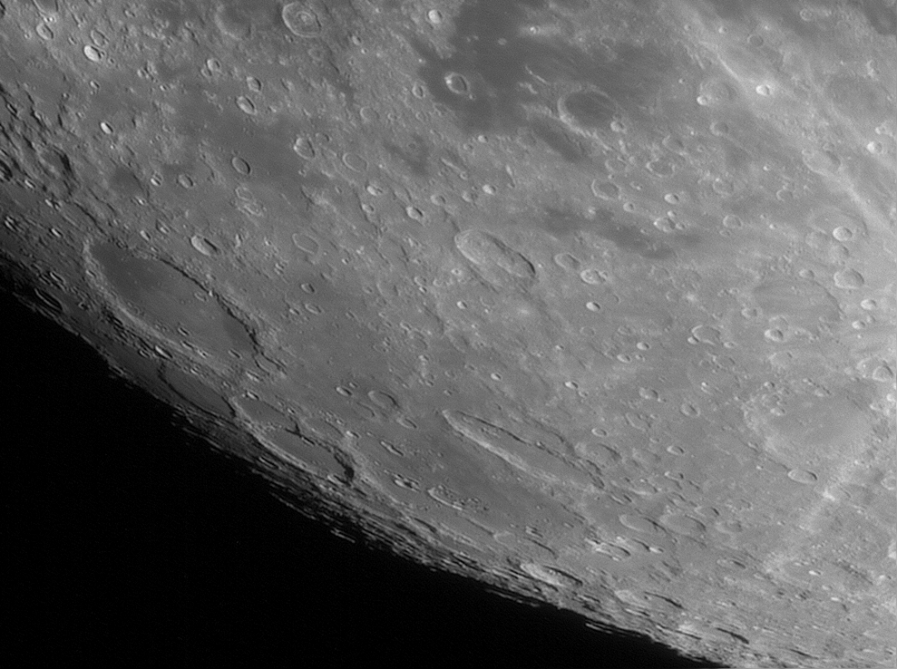

Ensuite, le Newton 150-750, la cam QHY5L-IIm, un filtre IR742nm:
Mosaïque de 6 tuiles, au foyer:
Les passages de brume d'altitude ont conduit à des différences de luminosité entre la 1e tuile et les dernières. Du coup le fond de ciel n'est pas homogène :cry:
Pas réussi à corriger cela :confused:
Mais je la poste quand même.

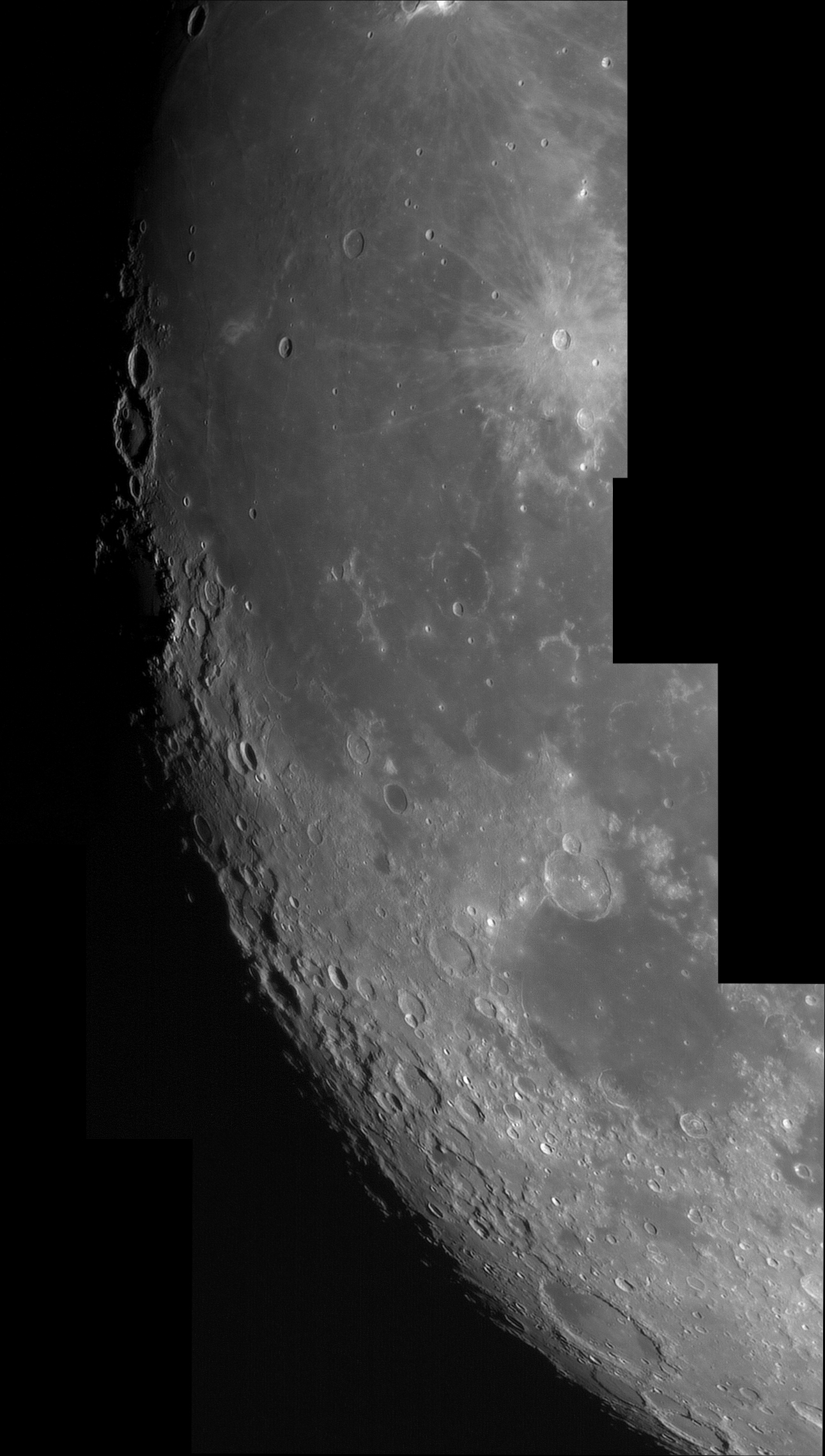

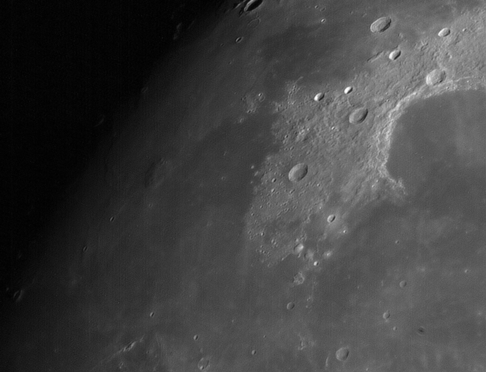

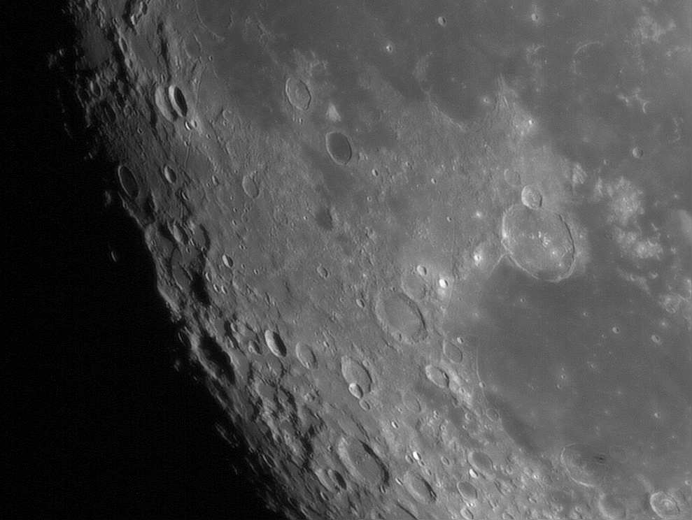

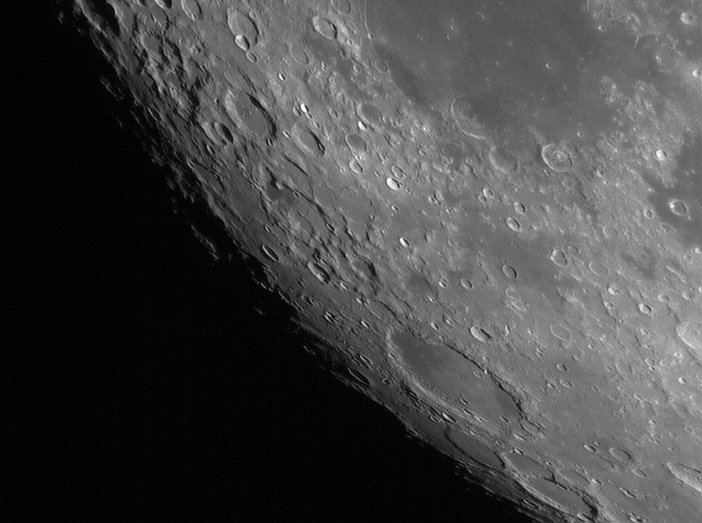

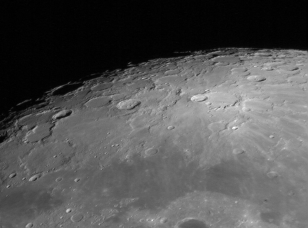

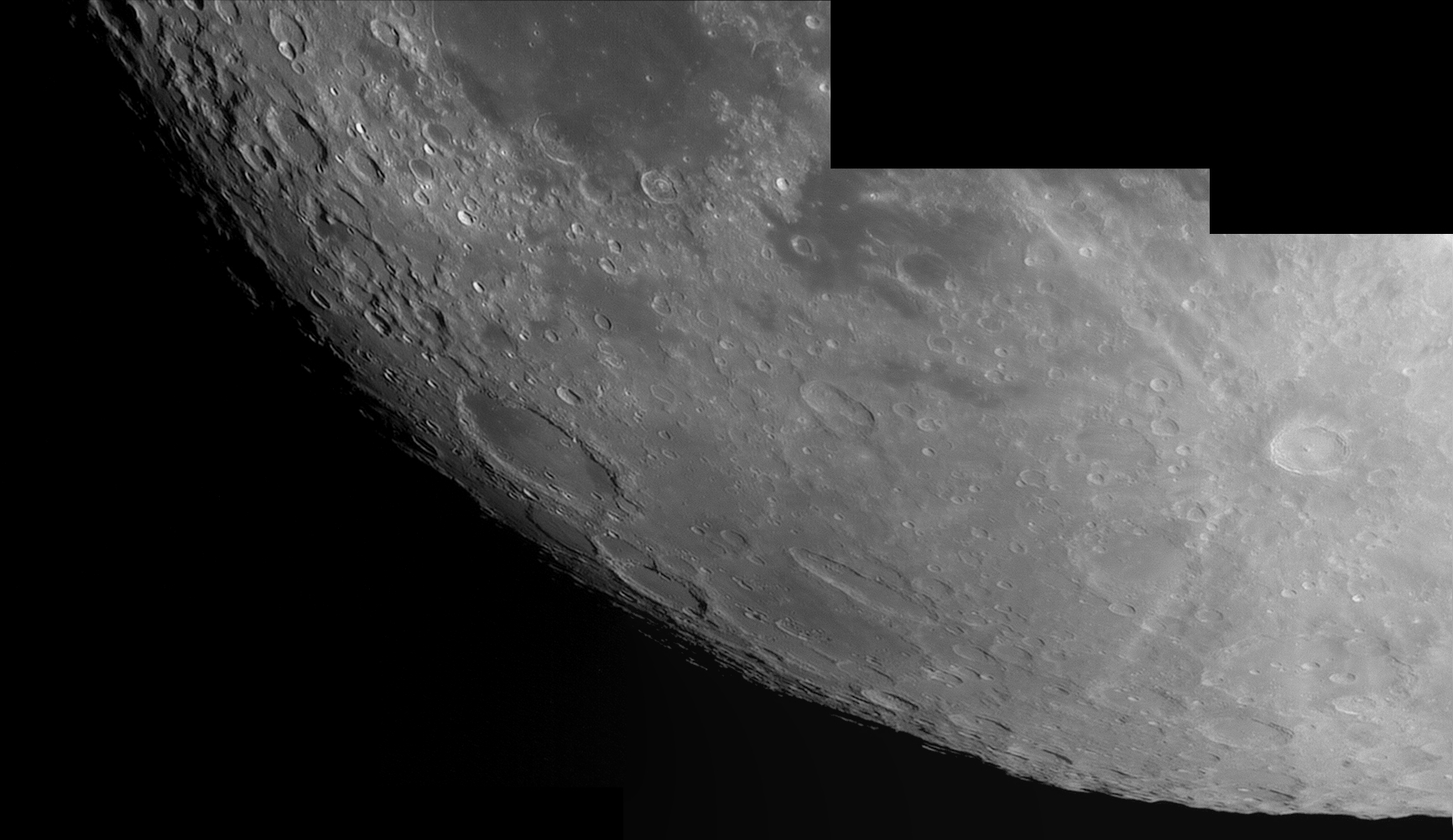

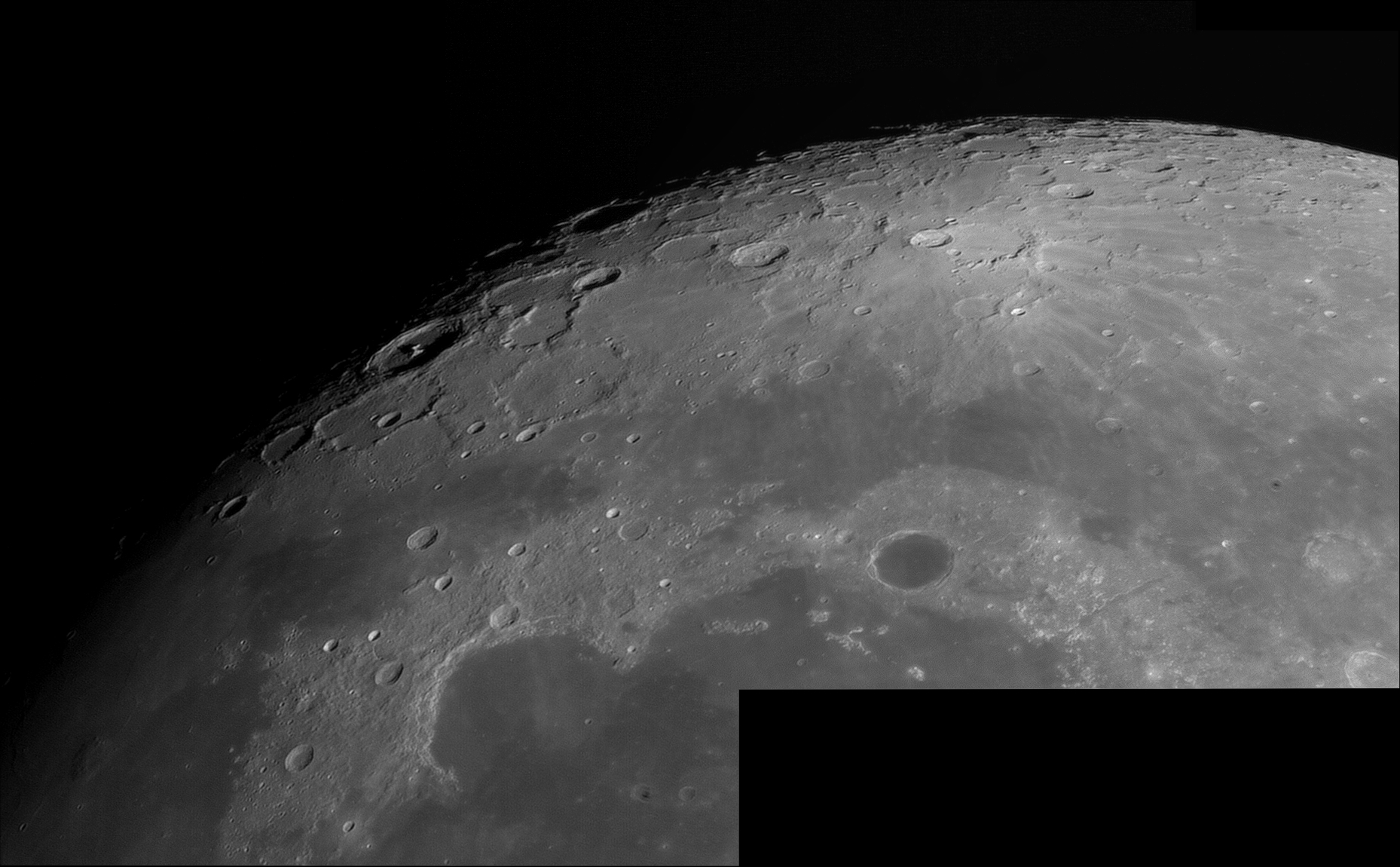

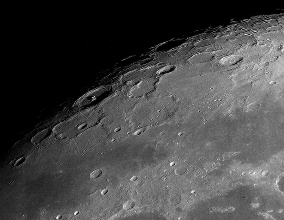

Mosaïque avec les tuiles précédentes:
27012418899_432d513d0f_o.jpgLune 01-12-2017 Mak 127-1500, QHY5L-IIm, IR742nm by sebseacteam, sur Flickr
23922981087_51688b4aa3_o.jpgLune 01-12-2017 Mak 127-1500, QHY5L-IIm, IR742nm by sebseacteam, sur Flickr
38787387171_7b19a8e364_o.jpgLune 01-12-2017 Mak 127-1500, QHY5L-IIm, IR742nm by sebseacteam, sur Flickr
Comme le Big Mac, il y a plein de couches superposées, mais qu'est ce que c'est bon :p

Très beau travail encore une fois.
A mon avis il y a moyen de réduire un peu le bruit. Combien d'images retiens-tu dans ta sélection sous AS ?
Julien
Julien
Merci Julien. Sur le portable sur lequel j'ai traité les vidéos ça se voyait pas autant. Sur le pc c'est plus visible. Toujours ces différences d'écran .
Film Ser de 1000 images à chaque fois.
Gain à 15%.
Retenues 200 ou 350 images selon les tuiles.
Gain à 15%.
Mon avis perso avec le même mak mais un capteur imx224 : si la courbe de qualité AS n'est pas trop pentue, je préfère prendre plus d'images (50 à 60%) et moyenner sur un ensemble un peu moins qualitatif, pour accroître la profondeur de travail potentielle sur les résultantes empilées. A tester et comparer ?
Ah les écrans ! Moi c'est la couleur, quand je vois mes différentes images lunaires côte à côte ça fait peur. Comme Gérard le dit, un photographe ne peut qu'avoir des écrans calibrés : il va falloir que j'y passe !
Bonne idée.
Lorsque je fais travailler AS3, je lui demande de me sortir des Tif avec 200, 350 et 500 images /1000.
J'ai de quoi travailler avec Registax 6 sur des Tif avec plus d'images. A creuser en effet ;)
