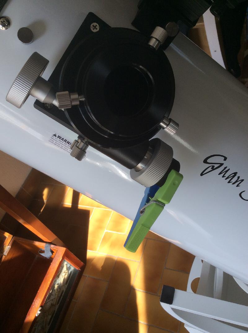

Bon bien évidemment je n'ai pas trouvé ça tout seul, c'est un conseil qui est donné quelquefois par des habitués et cela concerne la gestion des vibrations particulièrement gênantes pur les observations à forts grossissements. En effet dans cette gamme de grossissements, le moindre contact, notamment pour régler la mise au point, génère inévitablement des vibrations. J'avais entendu parler il y a longtemps de ce petit truc de l'épingle à linge qui a priori améliorerait grandement les choses, sans avoir à investir dans une motorisation du PO. Je n'avais jamais essayé et bin c'est chose faite et effectivement c'est particulièrement efficace. A essayer donc, bien évidemment totalement inutile pour les faible et moyens grossissements. :)

Et encore c' est une pince en plastoc, avec du bois ça vibre encore moins.:be:

moi j'utilise une grosse pince a linge en bois pour le c8 , ça aide bien aussi pour améliore la précision de la mise au point sans crayford !! :)
