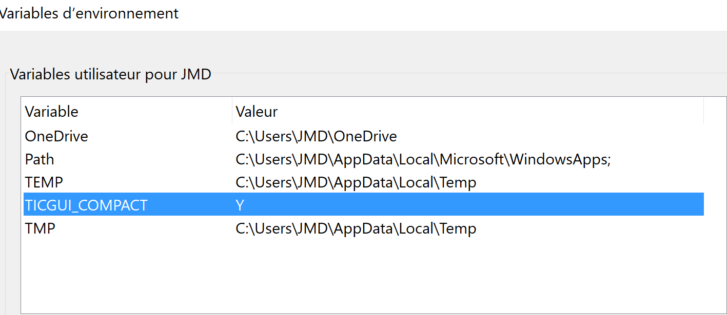

INFO UTILE: utilisation POLOLU TIC pour commande moteur pas à pas.
Salut.

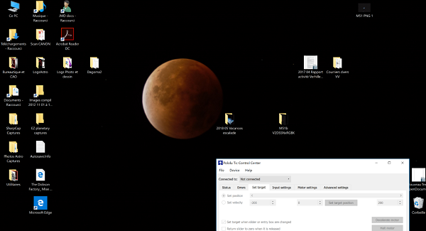

Bon, je râlais du fait que la fenêtre de d'interface de la petite carte POLOLU qui sert à commander le moteur était trop grande et non redimensionnable (ennuyeux sur un écran de PC portable car ça cache un peu la fenêtre de preview lors de la MAP...).
Un échange de mail avec les gens qui produisent le truc m'a fourni une solution partielle mais efficace au pb .
dans w10 aller dans:
Panneau de configuration
système
paramètres avancés , en bas de la fenêtre voir
variables d'environnement
créer nouvelle:
la nommer TICGUI_COMPACT
lui donner la valeur Y
à l'ouverture de POLOLU TIC on a une fenêtre plus petite (menus répartis sur plusieurs fenêtres) non dimensionnable mais qui groupe en haut de fenêtre les zones de contrôle utiles.
Du coup on la glisse vers le bas de l'écran en ne laissant visible que la zone utilisée et ça dégage la preview. Nickel.
